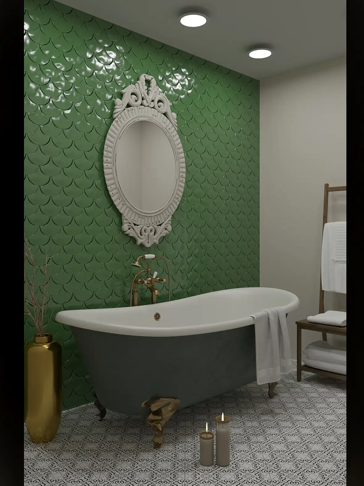

Привет! Только начинаю изучать 3Ds Max. Вот одна из первых моих работ. Помогите, пожалуйста, усовершенствовать сцену smiley-rolleyes.gif

Привет! Хорошее начало, но пока что есть недочеты:
1. С зеленой плиткой беда - странные промежутки между элементами. И сама она словно из эмалированного металла.
2. Свет. Пока что очень плоский, нет теней, нет бликов и всё мрачновато-серое.
3. Плохой декор. Вам самой нравится ветка слева и свечи, вызывают доверие? И совсем ни к чему так нарочито декор выставлять, как эти свечи - всем сразу понятно, что это картинки ради, дешевит и выглядит фейково и непрактично.
4. Зеркало. Сам материал рамы странноватый, тоже похож на эмаль, только уже облупленную. По возможности, хорошо сделать так, чтобы в зеркале что-то отражалось.
5. Материалы в целом пока плоские.
Пока вот так. Удачи!

Спасибо огромное! На сколько все таки полезен взгяд со стороны!)) Постараюсь все исправить smiley-smile.gif
