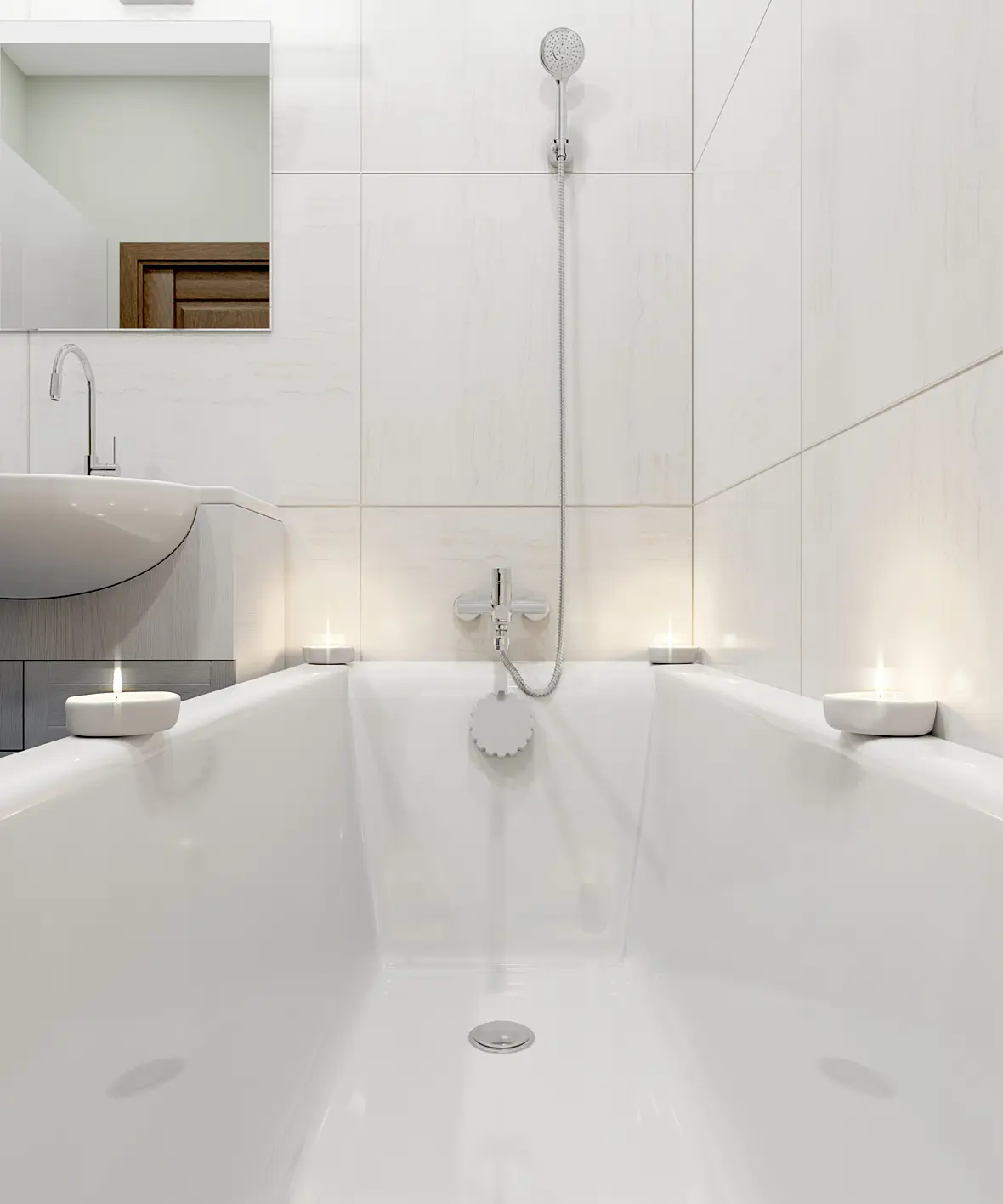

хм, люстру выше, с матами поработать, поживей, камеру-ракурсы, естественней, с роста среднего человека( ну и не из ванной, и не прям с потолка)
На сайте c 08.02.2018
Сообщений: 2488
:адуктО
не придумывайте дичь сами. делайте  с профессиональных аналогов. тошно смотреть (сорян)

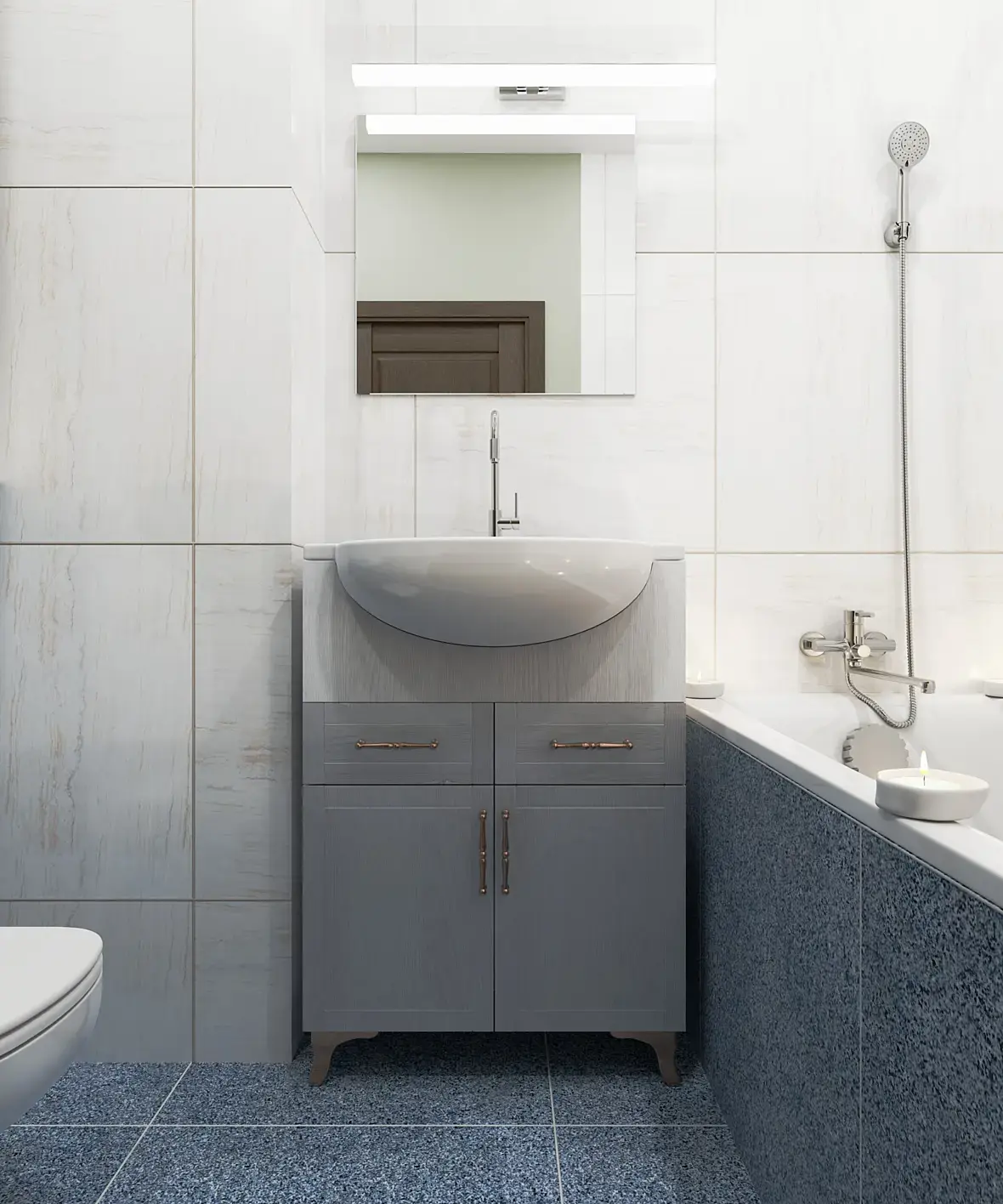

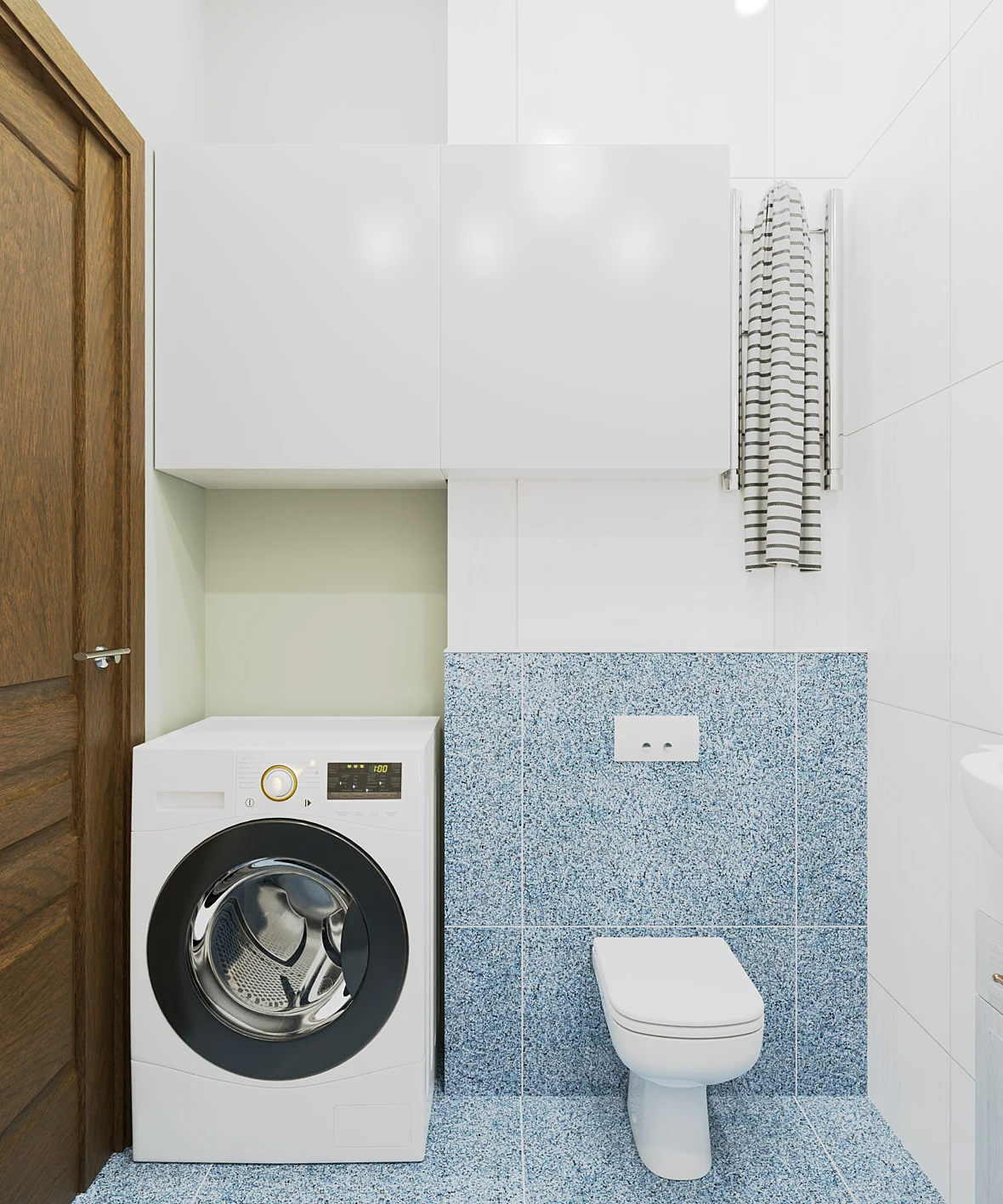

Цитата alebul:
Умывальник должен быть вплотную к стенкам и шов загерметизирован. Чтобы вода от брызг не текла на пол.
И над стиральной машиной пустота бесполезная. Там либо делать шкаф с полками до самой машинки, либо сушильную машину ставить сверху, тогда надо увеличить под неё верх.
(https://youtu.be/EbwgImqhnOQ )
А так по материалам и ракурсам классно выглядит!

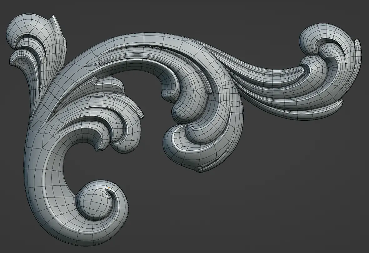

Цитата dr_weber:
Покажите сетку тоже, а так выглядит нормально!
сеточка

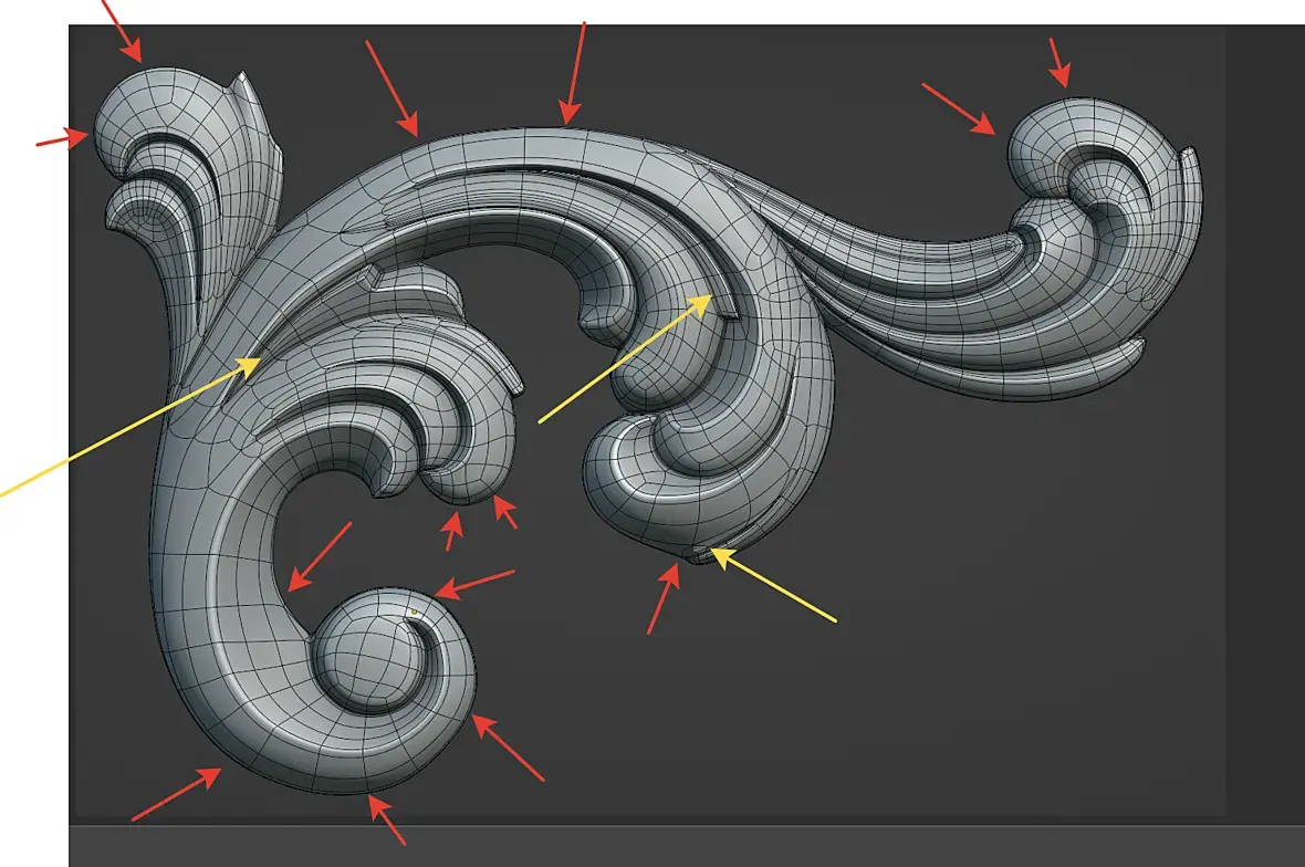

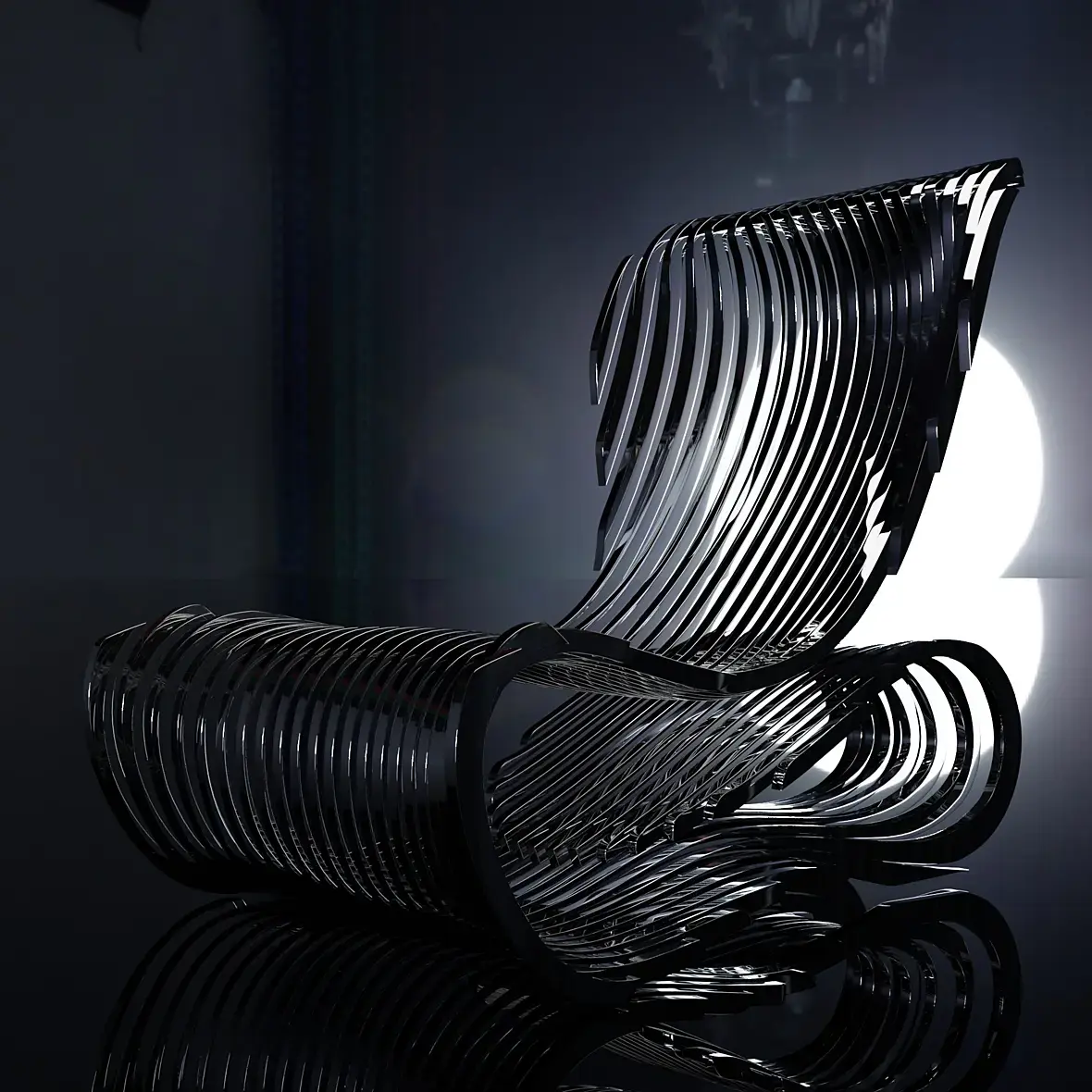

Цитата alebul:
сеточка
так-то норм, но горбатые кривые, для виза зайдет, для производства - не.
Красными - горбатость, а желтыми - лишние заморочки с сеткой и спайкой элементов. Такие штуки намного лучше в итоге смотрятся, когда сделаны отдельными элементами, еще начните использовать кризы (Crease) - годы жизни себе сэкономите )
