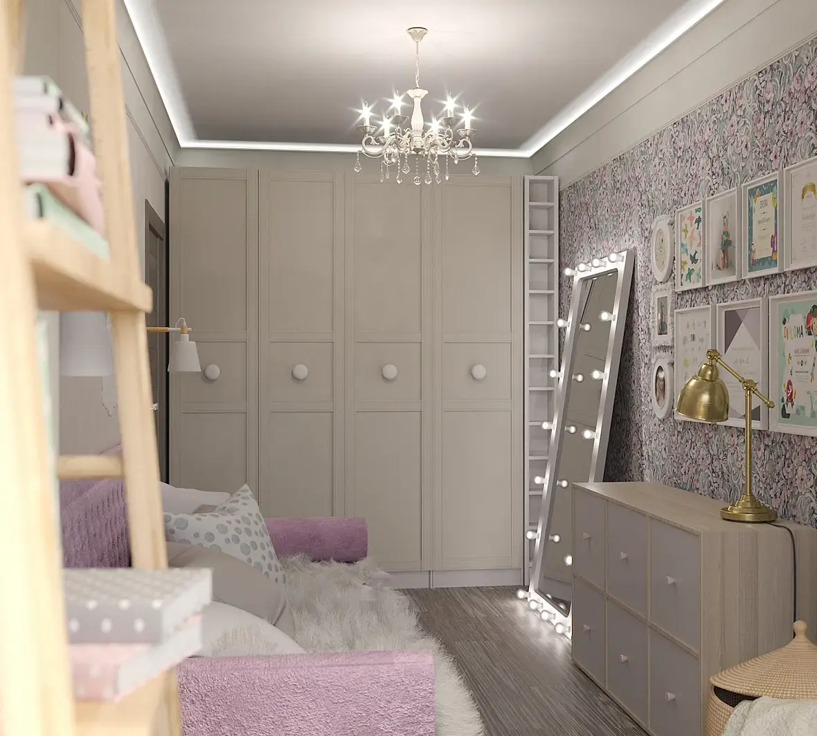

Это моя первая работа. Помогите, пожалуйста, что нужно доработать в визуализации?

С плохими моделями сложно что-то сделать, а вот со светом можно. У вас горит все и везде-это не плохо, но обратите внимание на яркость ИС. Для себя я вывел формулу настройки света : сначала включаю свет в помещении, стараюсь задать каждому ИС яркость которая худо бедно будет соответствовать действительности, после этого включаю сан/скай или ставлю хдрку, экспозицией уменьшаю общий пересвет. По сути это работа режима full auto на фотике, я лишь контролирую соотношение влияния искусственного света и света из окна. Материалы можно дорабатывать бесконечно, но без нормального света они не заиграют. В общем нормальный свет-пол дела. Успехов!
плохие модели можно переделать?)
Со светом да, заказчик попросил сделать очень светло.
