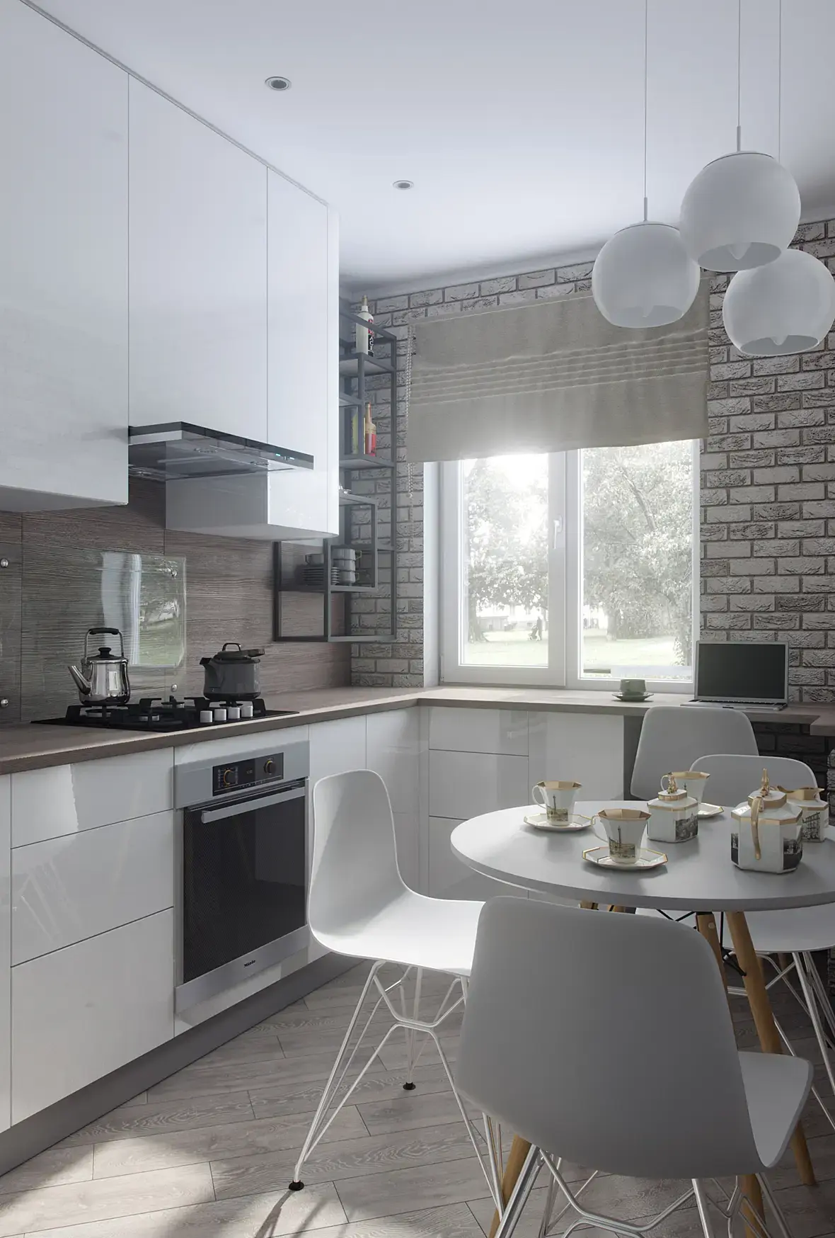

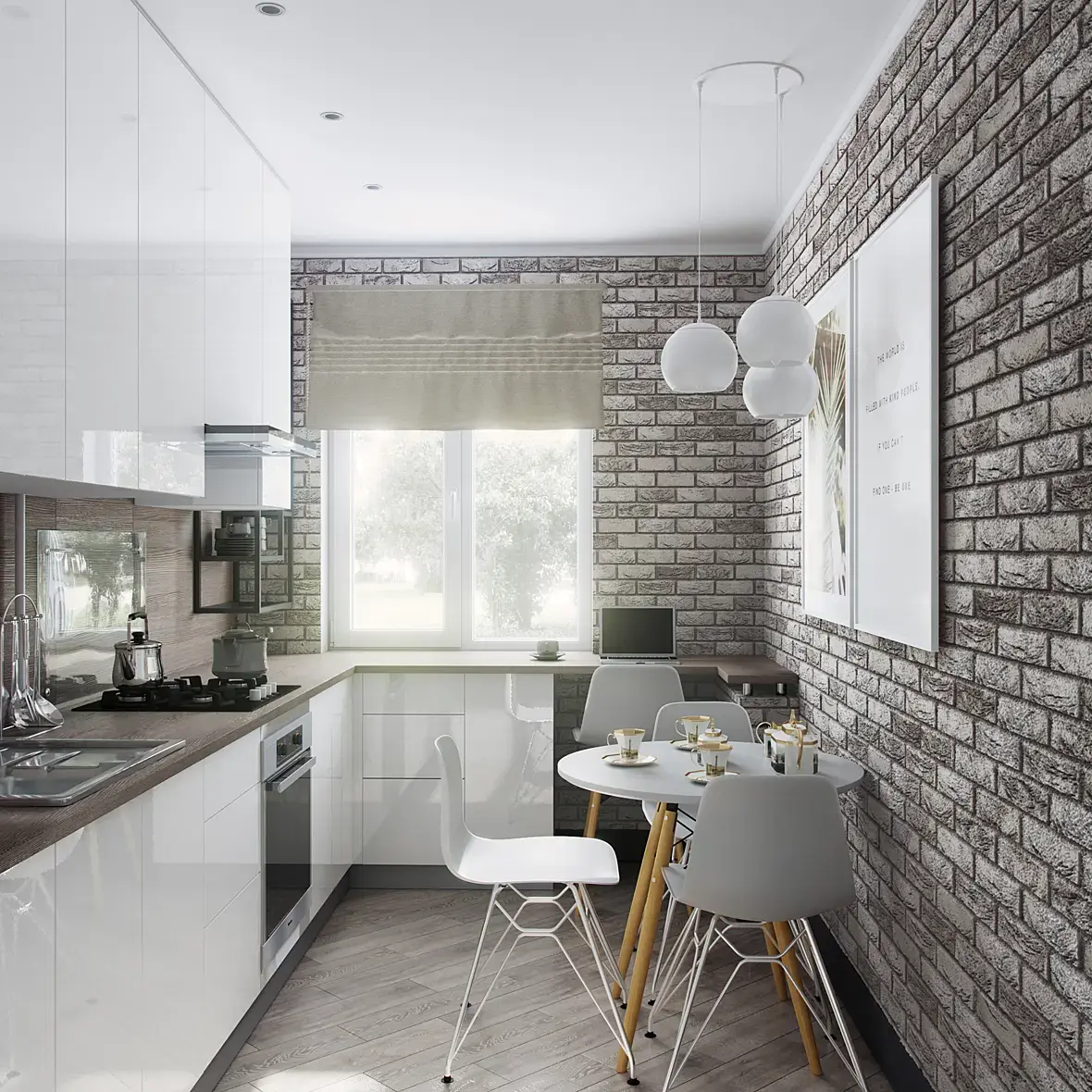

Сообщений: 550
Привет! Вы молодец, что не сдаётесь :)
Отмечу несколько моментов:
1. Материалы безжизненные. Текстура на торце столешницы должна быть параллельной.
2. На холодильник и лампу словно наложен белый override material, они прям абсолютно белые.
3. С кирпичом беда - страшные пустоты в промежутках. И лучше сделать так, чтобы у потолка он не обрезался, а заканчивался целым кирпичом.
4. Зачем-то горящие днём (но всё равно не светящие) споты и подсветка в вытяжке.
5. Шторка из теста.
6. Стол сильно низкий относительно рабочей поверхности - проверьте масштаб и соответствие размеров. В любом случае, это слишком маленький стол для троих человек.
7. Фартук как будто поклеен из единого рулона обоев, нет швов и фактуры.
На сайте c 07.11.2014
Сообщений: 550
На здоровье! Еще несколько деталей:
8. Невидимое стекло на бутылках.
9. Стол ушел в пол.
10. Тайлится пол (повторяется текстура).
11. Странный растянутый материал на кухонном цоколе.
12. Текст на картине слева - вверх ногами)))) Лучше вообще заменить, не читается совсем.
На сайте c 29.05.2015
Сообщений: 1387
Ну вот это уже кое что!!!!! Так держать!! На последнем прям можно деньги брать)))

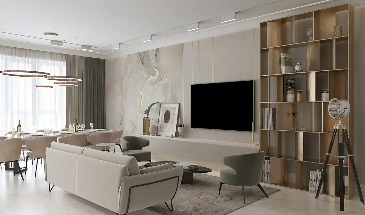

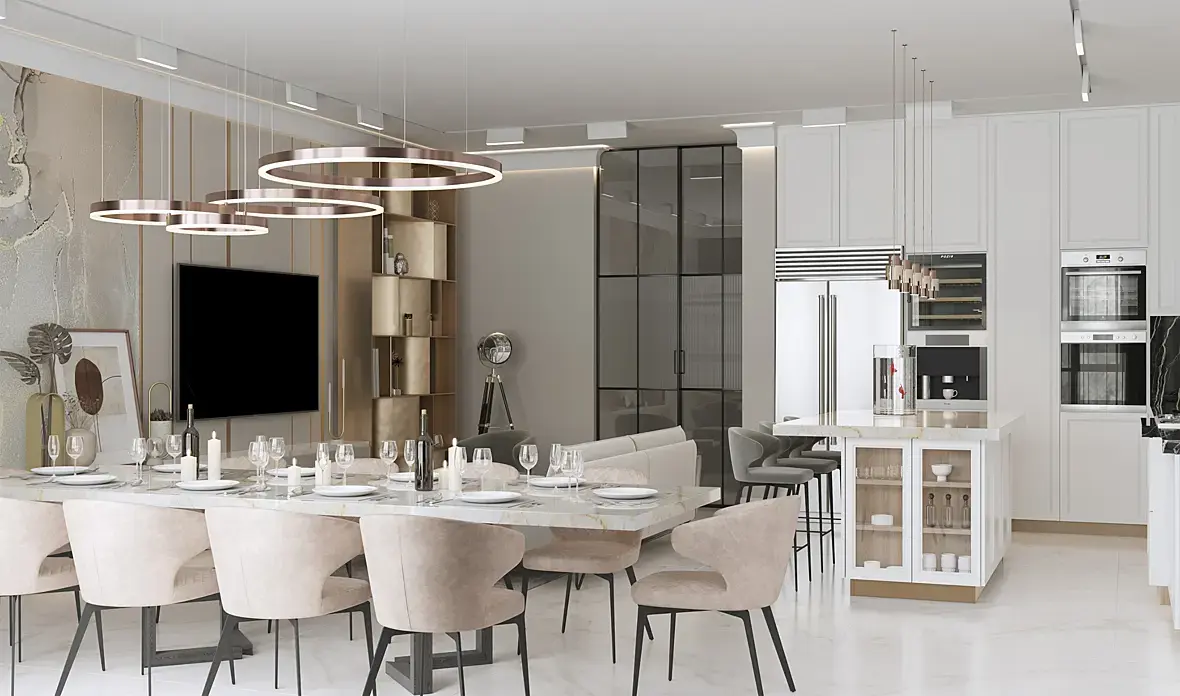

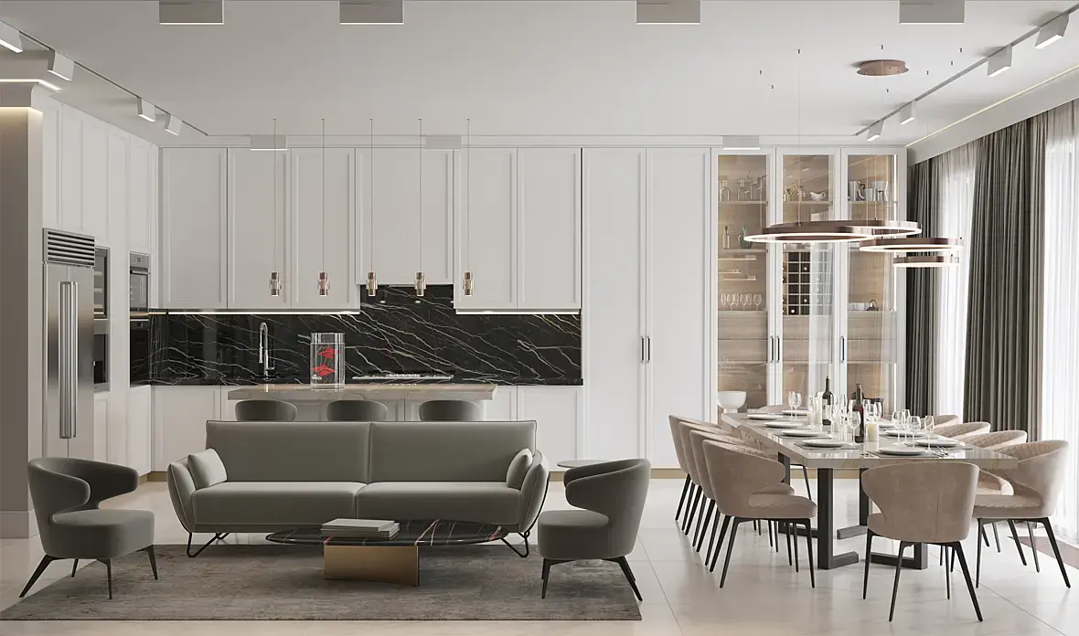

Сообщений: 4243
Natashidze
Рендер в целом хорош, только если присматриваться есть недочеты. Но прогресс явно есть.Бросается фон в окне, он высоковат для вида из окна, плюс свет из окна явно голубой, видно на потолке голубой отскока, но учитывая фон - первый этаж то отскок должен быть либо зеленый от травы либо нейтральный бело-желтый, в фотошопе можно подправить, если скаем светите там уже должен быть задан темные низ чтобы этого избегать.И по материалам есть недочеты, дисплейс на кирпиче смотрит вниз, тут смотреть надо либо нормали, может добавление фасок исправят это. И в отражениях на фасадах, заметен бамп, его либо уменьшить либо уменьшить и сделать крупнее, чтобы были просто легкие искажения. Шторе можно слегка транслюсенции доавбить если хоитте чтобы немного просвечивался свет
Сообщений: 4243
Natashidze
По фону, в принципе он может так стоять, мне просто кажется из за неровностей ландшафта - видно холм в окне, как то он не к месту, поэтому хочется опустить немного, или может в фоне перспектива другая. А определять его высоту по горизонту фона и линии горизонта камеры, если камера поставлена правильно для интерьера то горизонт обычно по середине кадра проходит

Ещё раз суперневероятное спасибо! Это у меня мультитекстура так распределяется на полу. Надо с вариативностью поиграть. Завтра буду исправлять. Выложу снова рендеры. Я ещё, видимо, с постобработкой перестаралась. Смотрю сама и вижу, что оригиналы живее выглядят. Но это тоже не факт. Вы можете подсказать какой-то авторитетный источник по настройке материалов и композиции?
Всем привет! Продолжаю борьбу с рендерами. Буду очень благодарна за высказанное мнение. Спасибо.
Ух ты! Отличный прогресс! Мне нравится) Заливайте в галерею)
На сайте c 23.02.2017
Сообщений: 383
Чайный сервиз замените букетом и другими чашками, и я бы включил споты тёплым светом. только так,что бы они сами светили ,а свет не давали сильно.
