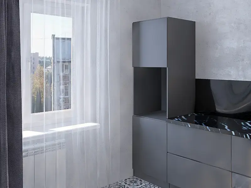

Здравствуйте. Работаю в Vray, никак не получается избавиться от зайчиков. Посоветуйте пожалуйста, как подкорректировать настройки.

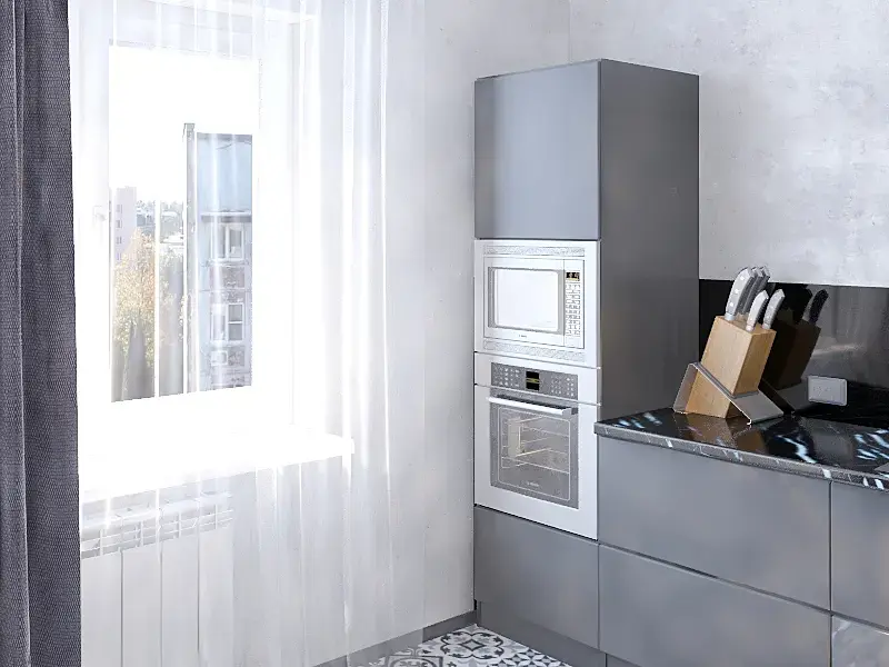

Настрой сглаживание на дверце, второй кадр, видно как тень падает неправильно на одной дверце внизу. Корона форевер! (конвертировал всё и никаких проблем, возможно только диффузный уровень нужно будет подрегулировать и создать порталы).
Если же вирей возможно это из за тюли.

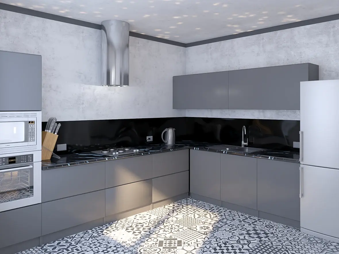

Корону не тянет комп, Vray шустрее. А если через скрипт ускоренного рендера, то картинка получается за 2 минуты. Высокая проходимость клиентов, нужно работать быстро.
Тюль безуслово дает пятна, но зайчики на потолке от вытяжки. Еще такое часто бывает от люстр со стеклянными плафонами. Вот бы их убрать..
И объясните пожалуйста, что такое сглаживание?

такую сцену корона отсчитает быстрее, но качество будет лучше
Вся Ваша беда в том, что используете не пойми что. Сбросьте настройки по-умолчанию и поставьте нужный порог по времени, все. Вам компьютер выдаст результат максимально лучший за это время.
Мат вытяжки. Диффуз 1-2, рефлект ~150, глосси ~0,7, антизотропия ~0,3
Абсолютно все глюки от чужих материалов, бездумного использования скриптов и тыкания в разные галочки работу, которых не понимаешь.
По сцене могу судить, что у Вас сильно накручен мульт на ИС, чтобы сцена была светлой. Отсюда и лезут овербрайты. Недостаточную яркость надо крутить камерой, а если не хватает включать искусственное освещение. Это нормально, да в яркий день. Фотоаппарат не человеческий глаз и рендер тоже.

А какой стоит солвер? Вы пробовали считать через brute force? Мне кажется, что там артефактов особо не должно быть.
Сбросила настройки по умолчанию+ denoiser. 4 минуты (против моих 30). Качество на картинке.

Irradiance map+light cashe. Что такое солвер?

А порталы ставили? Я тут на дуал коре сижу в короне, у меня наоборот врей долго делает, плюс артефакты искать откуда появились, уже б давно в короне всё было посчитано.
Дело не в короне или в вирее. Дело в настройках света и материалах.

ну в чем вапрос? картинка уже лучше в разы вапще без телодвижений лишних, а такой шум можно и денойзом прибить.

Через brute forсе отлично. Без зайчиков. Спасибо.

брут форс  это смысл вирея =0

Почему? Объясните пожалуйста.
brute force
Норм?
