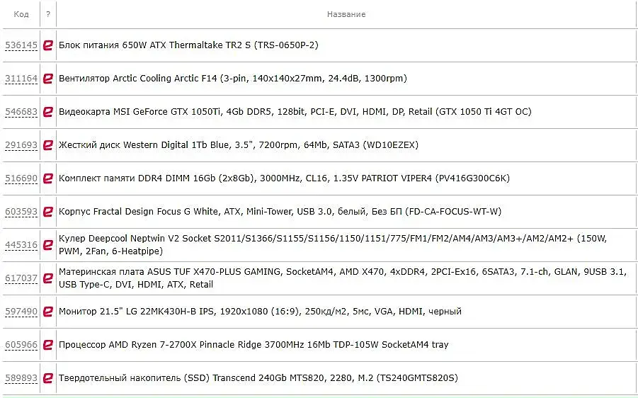

Товарищи нужна ваша помощь, а точнее совет. Нужен ИБП но есть сомнения, выбрал вот такой https://novosibirsk.e2e4online.ru/catalog2/Periferijnoe_oborudovanie/Istochniki_pitaniya/Istochniki_besperebojnogo_pitaniya/Ippon/IBP_Ippon_Back_Comfo_Pro_1000_New_1000VA_600W_EURO_chernyj_403089.html  . Комп вот такой
Главное опасение это то что якобы БП с активным PFC не дружат с подобными ИБП как я выбрал так ли это?

Maenanuтакая комбинация требует чтоб упс был с добротным запасом по мощности относительно бп, вы вроде так и подобрали. Дальше только проверка вживую покажет. Ищите вариант покупки с возможностью вернуть если что. Помнится на ixbt была тема в форумах по этому вопросу, может найдете там что-то именно про эту модель и её совместимость.
Сообщений: 2894
соглашусь с Hold_on, в части запаса мощности, но не соглашусь с тем что данный упс подходит, 1000VA это 600Вт а БП 650Вт. При полной или близкой к этому нагрузке на БП упса будет даже не хватать, не говоря о запасе. Когда то тоже маялся по этому поводу, взял 1500VA примерно 750Вт, и на мою систему(БП 750Вт, но потребление компа процентов 50 от этой мощности) это оказалось достаточно, конфликтов никаких не обнаружено все сразу запустилось как положено.
