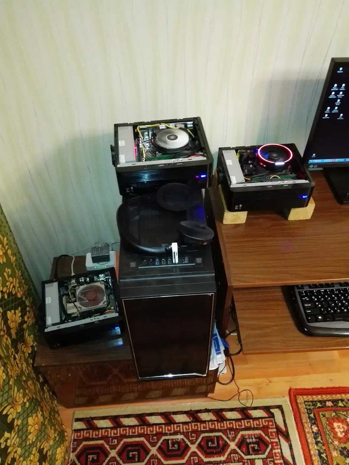

Сообщений: 3973
Цитата Evgeny Klimtsov:
Noctua NH-L9
Вот вам мои старые фотки нод в тему, на одной из них NH-L9.
Прикольно. Ну по сути хочу схожий форм фактор но еще и с норм gpu
