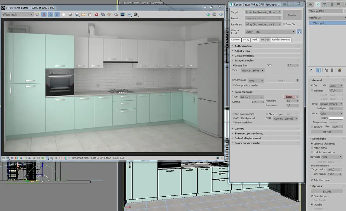

Рендер получается очень светлым и замыленным, как в пелене. Источник света один, Doom. Простая комната, свет из окна. Материалы дефолтные. Облазил настройки, поискал в инете - ничего не нашёл ((( Тени все потемнее что ли должны быть...
немного помогает кнопка в frame buffer (внизу которая, слева от кнопки Lut), но тогда все цвета становятся очень яркими и белый потолок серым (((
Народ помогите пожалуйста советами.

с Doome удобно, ставил VrayLight Plane в окно, ничего не меняется, как буд-то две гаммы наложилось

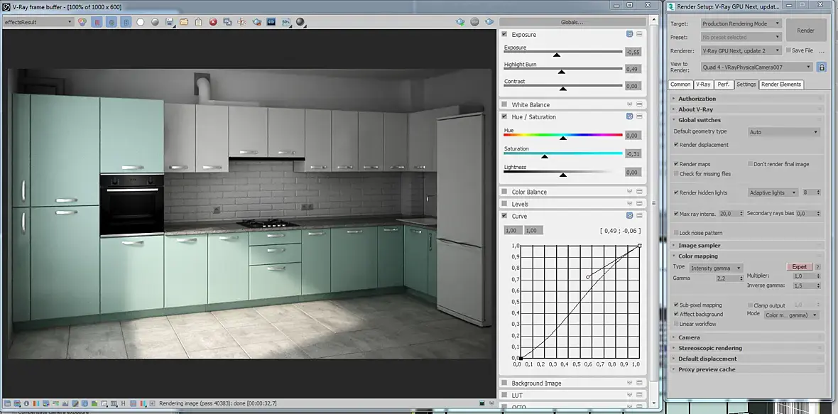

Пришлось искусственно вытягивать картинку. Добавил солнце, изменил в Color mapping, нажал кнопочку в нижнем ряду, слева от кнопки Lut (видимо это гамма меняется), ну и экспозицию, насыщенность и кривые подкрутил, но цвета поменялись от тех, что в материал эдиторе. Что-то всё равно не то...
Народ, кинте в личку какой файл с сценой какой-нибудь с освещением, что не жалко, проверить сам макс, может он все так замыленно рендерит.
__________
ставил HDR-ку, всё равно пелена и бледность остаются, только чуть цвета меняются, в зависимомти от Hdr-ки

Rienhard пришлось заменить на Intensity Gamma и подправить их параметры,  добавил пару светильников на потолок, стало только хуже, ещё сильней замыленность и пелена, фактически все тени какие-то светлые очень

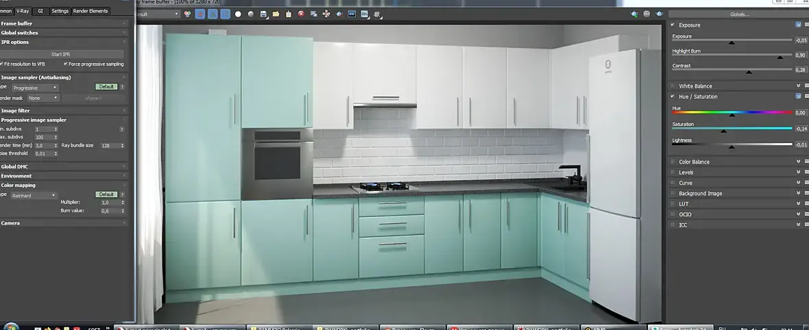

Короч, я не ппц какой тридешник, но вот совершенно новая сцена. Вообще ничего не менял. Сан+скай+лампа на потолке. Ну, стены чуть темнее сделал. Нормально, думаю. Просто материалов нет, если маты настроить, текстур всяких и еще, как тут говорят, "поста добавить", все как надо будет
