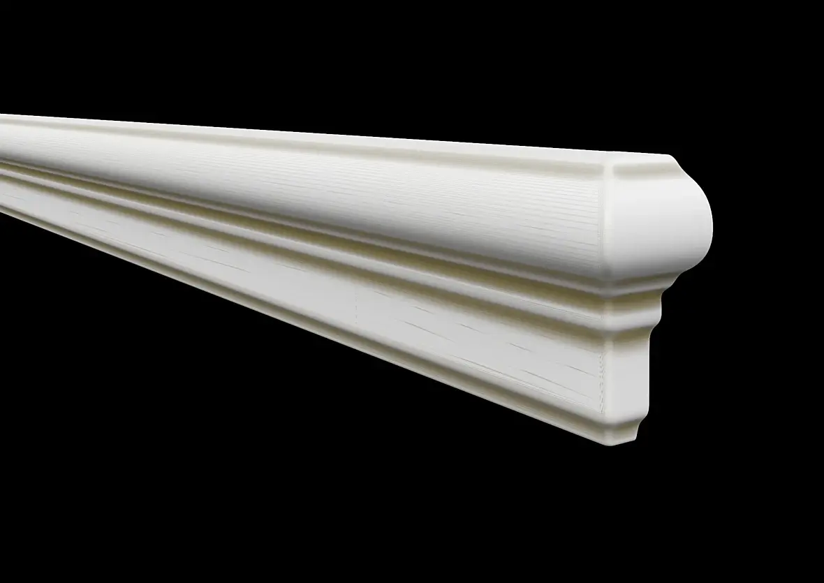

На сайте c 29.05.2015
Сообщений: 1425

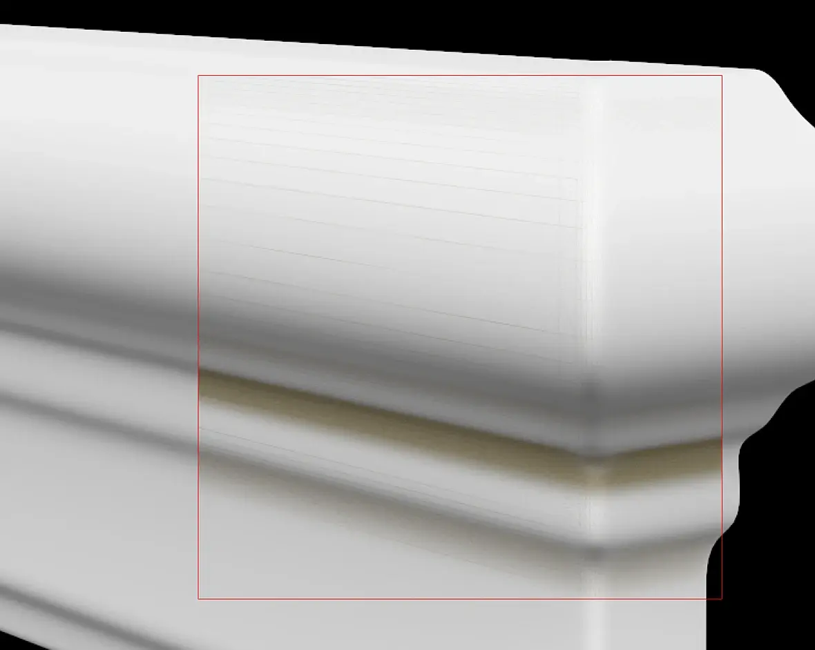

Видно еджи при применении vray dirt... Не могу найти как исправить(

компланарных поликов нет? на обычном чайнике все ок?
Сообщений: 1425

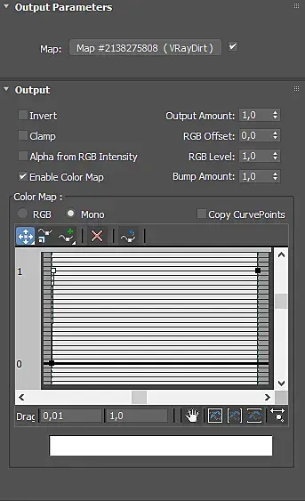

Через кривую вывел но даже легкий дирт проглядываются еджи
Все сглажено

Неа, как я и думал он просто на выпуклых дирт делает и эджи тоже остаются(

дистрибушн на дефолт верните... из-за него
Сообщений: 1425
Пробовал конечно, получается не тот результат дирта, что мне нужен и эджи все равно есть(((

3dkomar:
Не помог, но я кое что заметил глюк, какой то вот на торце эджей не видно и если повернуть все на 90 градусов эджи видно теперь на торцеsmiley-crazy.gifsmiley-crazy.gif
Урааааааа!!! Дошло!))) Короче, dirt глючит при сильном отдалении от ноля координат)))) Всем спасибо!)))
