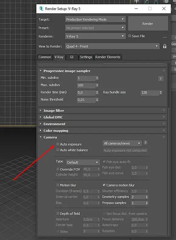

Exp control везде выключен. Анимации на свете, яркости камеры нет. Environment везде пуст.

Сообщений: 7369
В смысле тут выключено? Странно, очень похоже, что включено. Глюк какой что-ли.
Закрой-открой сцену, перезагрузи комп, проверь включён ли сетевой кабель) Мало ли.

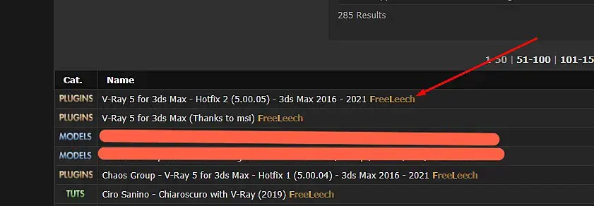

Сообщений: 7369
Цитата giglen:
сборка вирея
У меня с персии 5,00,05 версия - норм.
Эта -
Не та, что Сенкс ту эмесай.
( ͡° ͜ʖ ͡°)

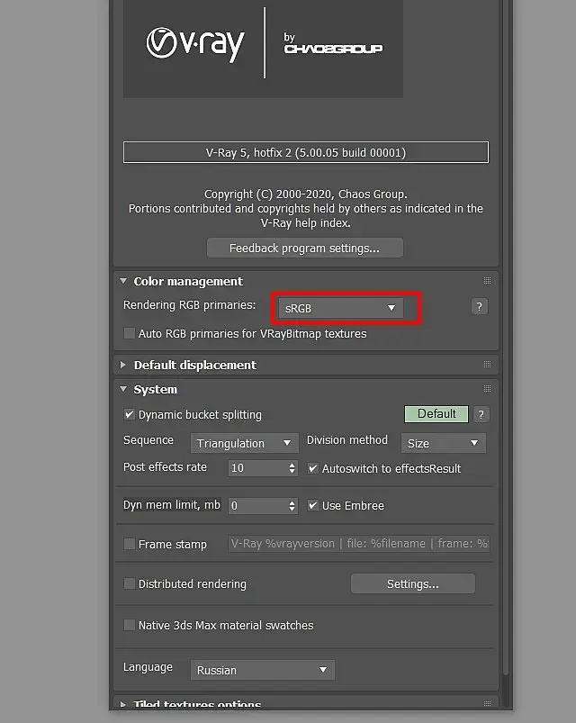

Врубил вырубил галку, рандом пропал! Спасибо)) но теперь вопрос в другом. Гамма сама меняется на темную, после сохранения, хотя она в Preferences она вырублена... https://prnt.sc/vvmrur
Color Mapping не влияет почему-то на конечный результат..

Зачем вырубать галочку гамма в настройках? не понятно. Все чудно и так работает. Вирейка 2.2, фотошоп 2.2, монитор 2.2 и везде одинаковый профиль и проблемы уйдут сами собой

А должно что-то происходить, когда кручу вот это— гамму в Color Mapping?
https://prnt.sc/vvnwzu

Сообщений: 4009
Цитата giglen:
Видимо версия попалась дурацкая
Версия замечательная. Надо было все предыдущие кряки вычистить.
