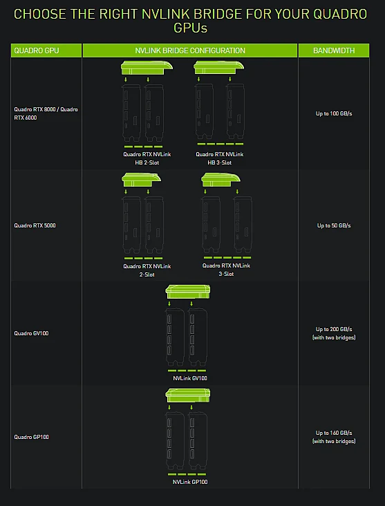

Дак вы знаете или не знаете? )) вы запутались определённо в мостах, терминах и постах..
У вас есть RTX QUADR'ы? )) У нас то они есть.. почему вы мне тогда рассказываете, как складывается в ней память? ))
Для вас же Nvlink это просто слово ) вы даже не понимаете, что эти мосты делятся на классы.. и тот NVLink для 2080ti это не полноценный NVLink (это простой SLI на новом интерфейсе под NVLink соединение).. Иными словами чтоб вы переплачивали за них! В итоге имея старый SLI в новой обвёртке.. маркетинг.
А вот NVLink мосты на RTX 5000, 6000.
И ни какой туда/сюда нету. это физически получается одна видеокарта.. В нашем случае 32гига настоящих! Надеюсь вы понимаете эту разницу.
Я хотел понять на сколько падает скорость в вашем случае.. не из любопытства вовсе.. но видимо таких тестов я не увижу тут..

Ладно, вы явно не хотите смотреть ссылки, которые я даю, я не понимаю, зачем я это делаю тогда.
Я вам уже и как ребёнку объяснил, как работает NVLink. Конечно, есть разные коннекторы, с разной пропускной способностью, но всё зависит от ИМПЛЕМЕНТАЦИИ КОДА. Понимаете? Если вы сделает, что софт НЕ БУДЕТ ВИДЕТЬ МОСТ 2 ВИДЕОКАРТ КАК ОДНО ЦЕЛОЕ , то он так и будет работать! В Octane именно так и сделано! При переполнении буфера - снижается скорость, задействуется NVLink и грузится память второй видеокарты.
Если у вас RTX карты, то какого вы морочите голову ??? Запустите тяжелую сцену и покажите тесты.
дак это вы мне объясняли всё это время? )))
Я про пропускную и ничего не писал, на QUADRO она зашкаливает..
Почему я морочу вам голову, если вы просто не внимательны? ))
Я же фото скидывал с ними со своего рабочего стола ещё несколько страниц назад. вы где были? именно их полноценное соединение NVLink я и брал в пример для сравнения.
И с первого сообщения объяснял, что это не суммирование видео памяти (в вашем случае) а заимствование памяти второй видеокарты для обмена данных во время рендера.
В каком виде оно на Octane опять же не понятно, на сколько падает скорость?? а если в 2 раза?? я не видел там видео тестов в виде рендеров, или я что-то пропустил?
Зачем мне запускать сцену, чтоб убедиться в чём? ) я их через день запускаю на разных машинах )) полная физическая доступная видеопамять 32гига.
p.s. прочитайте просто мой первый пост ещё раз на этой странице.. я не понимаю - что я вам всё ещё доказываю? на этом предлагаю закончить этот видимо уже спор )) даже если вы всё ещё так же не согласны..

Так, давайте по очередности.
1. Вы заявили, что NVLink на 2080 Ti это ничто иное, как SLI и к памяти не имеет отношения. Я вам объяснил и показал, что это не так.
2. Разница бриджей. https://www.nvidia.com/en-us/design-visualization/nvlink-bridges/ - только пропускная способность. Чем она выше - тем меньше будет разница во времени рендера, когда вы превышаете память одной видеокарты.
2. Разница бриджей.https://www.nvidia.com/en-us/design-visualization/nvlink-bridges/   - только пропускная способность. Чем она выше - тем меньше будет разница во времени рендера, когда вы превышаете память одной видеокарты.
Прикалываешься тут над всеми?? )) Ахаххаха дак на этой ссылке речь же идёт только по квадрам ... smiley-lol.gif
первым там постом написано:
NVIDIA® NVLink™ is the world's first high-speed GPU interconnect offering a significantly faster alternative for multi-GPU systems than traditional PCIe-based solutions. Connecting two NVIDIA® Quadro® graphics cards with NVLink enables scaling of memory and performance1 to meet the demands of your largest visual computing workloads.
Там же таблица по QUADRO только ! да в таблице указана разница пропускных способностей по ним, а какая связь между 2080, чтоб приводить в сравнение эту ссылку и уж тем более связь между суммированием памяти ???? Опять не догоняете сути своих же ссылок.
Найдите официальную инфу от NVIDIA - чтоб они заявили там о суммировании видеопамяти на 2080ках..
А пока вы это всё перевариваете ещё раз обращаю ваше внимание на разницу ))
Этот мост NVLink SLI (на 2080ках) только пропускную способность увеличивает.. как в принципе и было на первых мостах SLI.. пропускная способность так же зависит от скорости PCI Lanes.. Боюсь вы ещё больше запутаетесь в этом... )
не надо путать заслуги отоя, что они там что-то намудрили для того, чтоб как то перегонять данные в память другой видеокарты с потерей скорости(из за этих перегонок) и то только КОГДА ОНИ УПЁРЛИСЬ В ЛИМИТ ВИДЕОПАМЯТИ на первой карте !!! Да это же КОСТЫЛЬ - неужели вы этого не понимаеете??
В то время как по RTX QUADRO, и RTX TITAN имеете не только увеличение пропускной способности, но и физически доступную видеопамять от двух видеокарт.. я ребёнку своему так не объясняю как вам ))
Ещё раз настоятельно предлагаю уже закрыть этот спор.. пусть тогда каждый остаётся при своём мнение.
