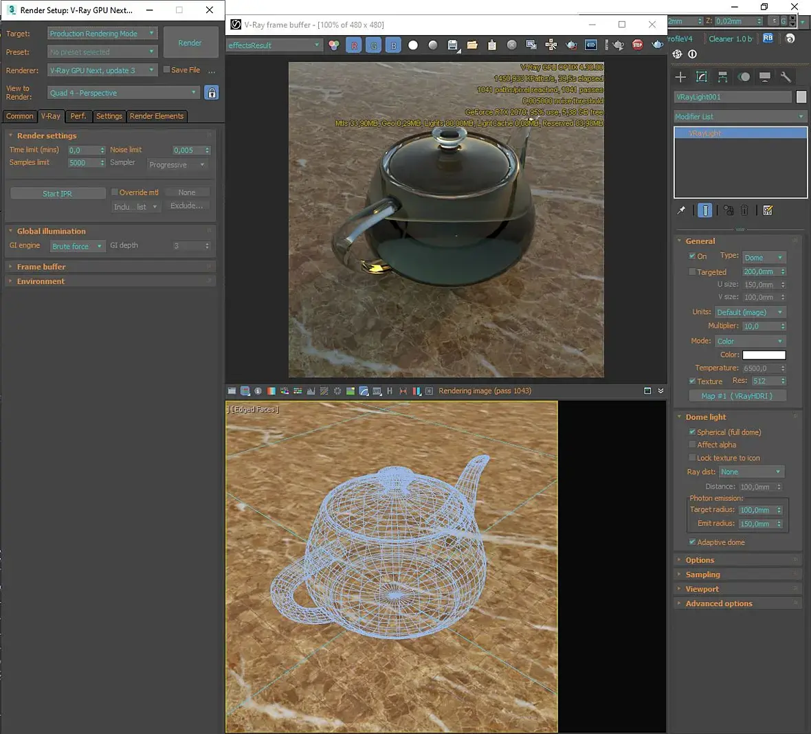

Цитата Azazelo:
Я тоже пробовал. Правда, пришлось перед этим установить последний драйвер. И вот, поставил я интерактивный рендер и отвлёкся на перекур... Через пару минут смотрю, а там уже 2800 пассов прошло smiley-shok.gif Тут, я и охренел smiley-crazy.gif
Adaptive Dome light в связке с BF так и не работает? При LC и без ускорения RTX там скорость хорошая, но тени из начала 2000х. Для текучки сносно, но чисто для себя тяжело такие картинки смотреть
На сайте c 16.04.2015
Сообщений: 37
Вроде про это ничего в чендж-логе нет. Так что надо пробовать.
https://docs.chaosgroup.com/display/VRAY4MAX/V-Ray +Next%2C+Update+3
На сайте c 28.11.2007
Сообщений: 556
Всё работает:
Цитата m03g0ed:
Я вот колеблюсь между 1080ti c ee 11гб памяти и 2070 с ее RTX
С RTX гораздо круче!https://render.ru/ru/news/post/16842
