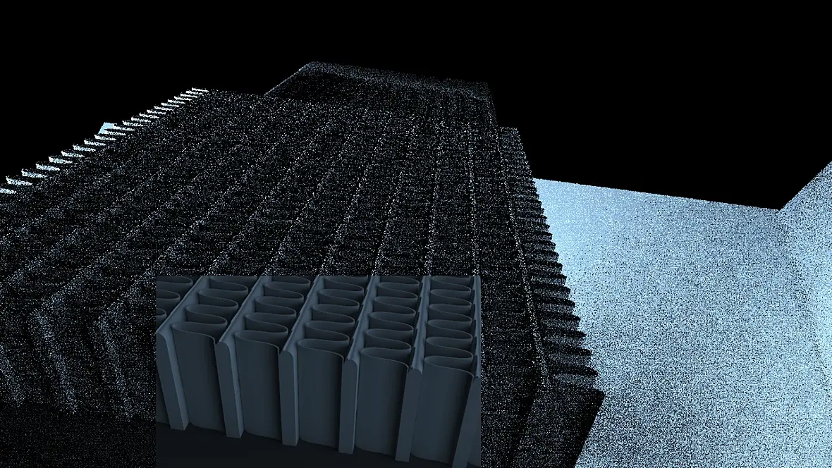

С брутфорсом наблюдался другой глюк, змейки радиатора выглядили как будто рефлёнными и вот тогда я уже на 100% удостоверился что копать нужно в самих обьектах.
Вобщем проблема решилась , каждая змейка радиатора это отдельный обьект когда работал с геометрией упустил мелочь, забыл что клонировал их несколько раз, и оказалось что несколько копий обьектов распологались с абсолютно одинаковыми кординатами, после удаления лишних копий все рендерит отлично хоть с ирмапой хоть с брутфорсом
Именно на это у меня были подозрения...

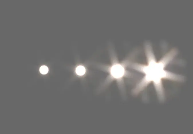

а линз эффект у всех нормально работает ?
На сайте c 19.02.2011
Сообщений: 4165
Вы о чем конкретно?
Мне не нравится в 3.6 что там теперь расчет яркости идет по финальной картинке, а раньше был спец слой в линейном пространстве, там яркость обрезалась на много удобнее. И плюс эффект теперь ни фига не видно, очень слабо.
Цитата Filqwerty05:
http://joxi.ru/1A5vz41TKRyw0r    это картинка в 3,3 вирее ... в 3,6 не могу такого блика добится ... вот и думаю может я гдето туплю ... или вирей https://www.youtube.com/watch?v=LZz_d5KNL8g& ;feature=youtu.be&t=186  т к в этом видео все норм ..
Совершенно верно. В 3.2. расчет шел по линейному пространству, потому блик был яркий. Сейчас идет по финальной картинке, и его ни фига не видно.
Пример. Reinhard 0.3. Обрезка intensity 1.0. Первый шар вообще не подцепился, т.к. там цвет 0.979. Но это в финале, а раньше был слой с линейным цветом, и он бы горел во всю. И это на черном фоне, что обычно не так. И в 3.2 я ставил lightmat не более 10.
Вот тоже самое, но уже в linear без подавления highlight.
Все равно довольно слабо. Это в настройка стоит максимум wight - 100.
Вот такая печаль. Если кто пользуется, поделитесь, может есть хитрость.
Сообщений: 428
kiev
http://joxi.ru/LmGGEx4tRzNvpm
https://youtu.be/LZz_d5KNL8g?t=95
вроди по видео все должно работать ...

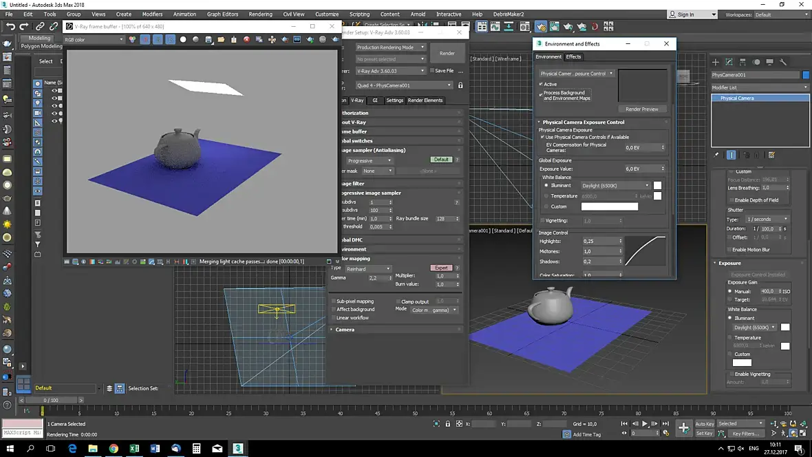

помогите разобраться: в 16м максе+3.0 вирей : при рендере вирей физ.камерой- можно было исключать бекграунд в колормаппинге.
в вирей 3.60.03(макс 2018) -вирей камеры нет, при использовании физ.камеры и активации exposure control , не выходит исключить фон-он зависит от настроек освещения/камеры :(  . флажок affect background не влияет .
как исключить фон при использовании физ.камеры в вирее +exposure control ?
