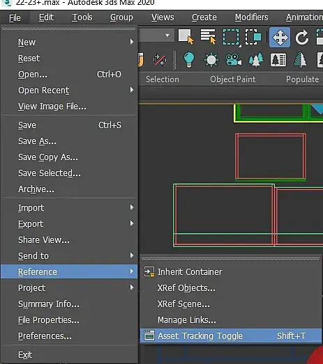

Dron_b
Далее выделяете все текстуры, ПКМ - Strip path
дык, делаю так! говорю же: все пути проверены/прописаны не единожды!... smiley-pardon.gif
проблема с текстурами только при экспорте в obj...  в тот же fbx всё нормально экспортирует!

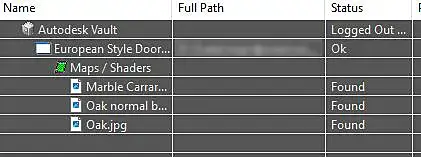

я не модератор, правила рекомендую читать именно потому, что по крайней мере на вопрос про софт для проверки там написано практически в самом начале, не знаю как вы читали и не нашли )
п3. :
"На каком софте проверяются модели на модерации
       Все файлы экспорта проверяются в 3ds max 2014"
в п8 описано, как сбросить пути, очень важный момент - пути должны быть именно сброшены, а не прописаны. Ни у модератора, ни у покупателя на компьютере не существует вашей иерархии папок и, если у текстуры есть жесткий путь, при открытии/импорте появляется ошибка. Поэтому пути все должны быть пустыми, когда все лежит в одной папке - текстуры находятся автоматически, пути и так не нужны.
Вот так должно выглядеть
если у вас уже все правильно сделано и все равно есть эта проблема (ну бывают всякие глюки) - загрузите только с FBX, раз уж с ним нет проблем, у вас же на выбор FBX или Obj
а вот за это разъяснение - спасибо! я этот пункт не так понял...smiley-blush.gif просто делал там путь максимально коротким и без кириллицы

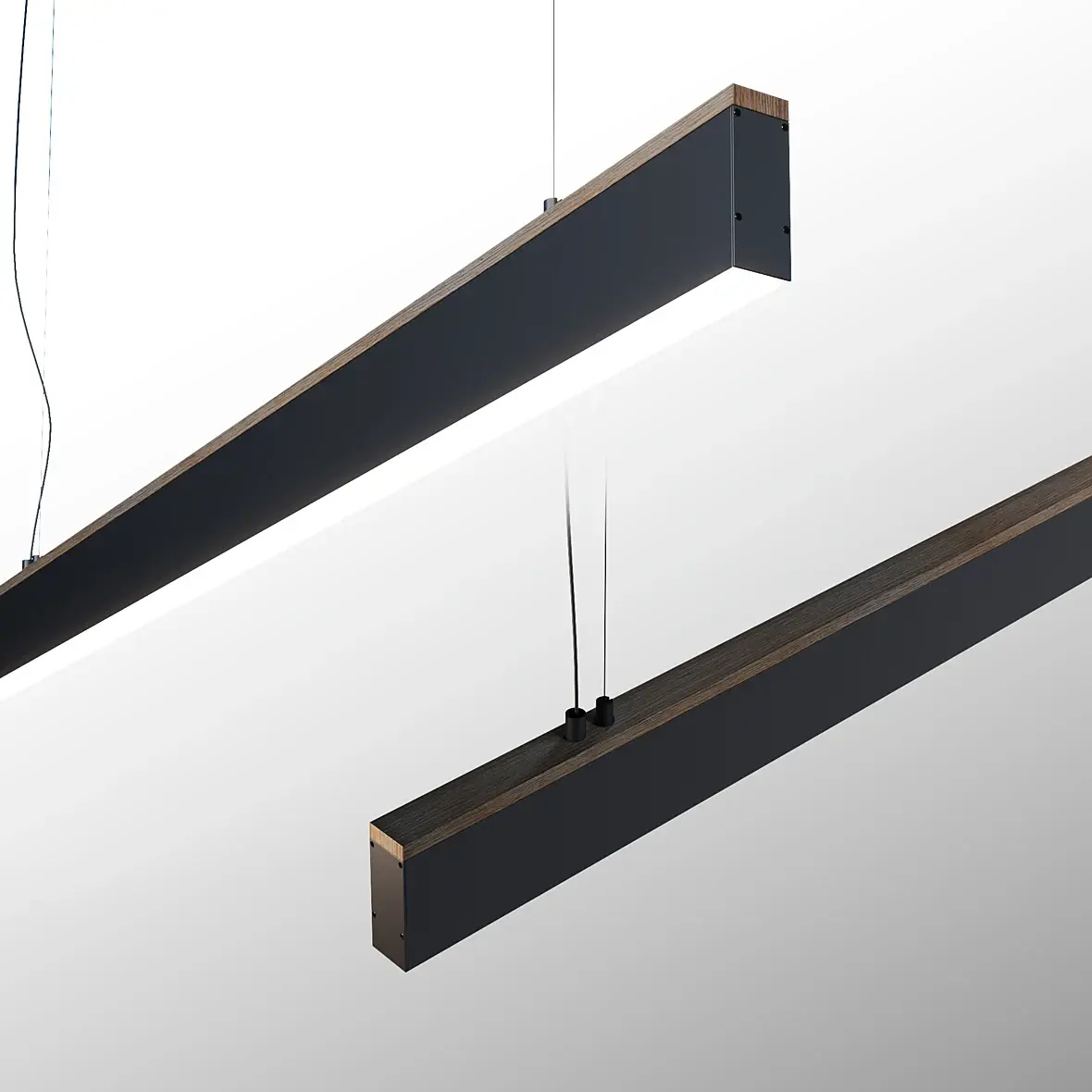

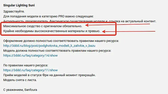

 Модератор второй раз удаляет модель под разными предлогами. Сама модель актуальна (производится)https://singular.lighting/products/suni/   - светильник премиум сегмента. Сетка и топология в порядке. Архив сформирован верно. В чем суть претензий?
какой-то бред

asnova, суть претензии на 95% в превью. Откройте подвесные светильники и поставьте сортировку по популярности. Найдите там что-нибудь похожее на вашу модель и постарайтесь повторить подачу, освещение, постановку камеры. Сейчас у вас не очень информативное превью, модель обрезана в обоих ракурсах, при этом слишком много пустоты вокруг. Освещение блеклое, геометрия модели плохо читается. Свет самой лампы сливается с белым фоном. И градиент на фоне, кстати, тоже не рекомендую делать, могут еще из-за него не пропускать.

Этого изображения в превью не было  Это хайрез для понимания
Превью прикрепил

Модератор написал что модель не соответствует оригиналу)  видимо она даже не смотрела модель

нельзя обрезать модель на главном превью

Это не главное превью это картинка для понимания что модель 100% соответствует оригиналу
Вот главное прьевью
