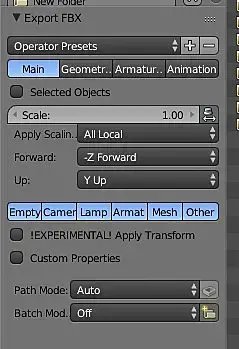

Всем привет.
Помогите решить такую проблему. При сохранении сцены в .бленд или экспорте .фбх все объекты на сцене смещаются пивотом к центру. Где находится та волшебная кнопочка нажав на которую можно сохранить объекты на своих местах?

ни разу такого не замечал. похоже на багу.
фбх экспорт такой.
А уж при сохранении в бленд-файл вобще никаких проблем быть не должно.
Может аддон какой чудит

спасибо за ответ. аддонов никаких нет. полгода не использовал блендер, настроек никаких не менял, включил и вот такое. раньше такого не было.
у меня блендер в стиме, он же там автоматом обновляется. может разработчики какую фичу добавили что так сбилось

для начала попробуйте file->load factory settings (сброс до заводских настроек).
Ну и как ещё вариант - качнуть последнюю сборку и проверить есть ли там эта проблема.

настройки сбрасывал не помогло. другую версию конечно попробую поставить. я думал проблема простая. как обычно бывает гдето лишняя галочка стоит)

установил блендер с оф сайта проблема не решилась.
видимо дело в модельках.
я делаю модели в 3d max и экспортирую в блендер в фбх.
я так делал и раньше но такой проблемы не было
похоже дело в экспортёре.
Попробуйте набросать примитовов в самом блендере и экспортнуть из него. И потом экспортный файл импортнуть обратно в блендер. Ну и так же с чистым бленд-файлом.
