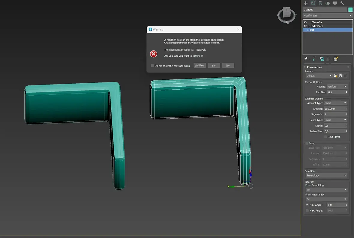

wosserOne, L-EXT в Максе почему-то не целый объект, а состоит из 3х элементов - крышка, стенки, дно. Вот поэтому и не чамферит.
Сообщений: 3471
Цитата wosserOne:
ааа... то есть сшить надо, то есть параметрическая фигура убъётся...
Смотря что на выходе надо получить. В виде эксперимента накинул на L-EXT эдит поли, сшил вершины, а сверху чамфер. Возможность опускаться вниз стека осталась, и чамфер сохраняется после изменения параметров L-EXT. Макс конечно предупреждает и остерегает, но главное, что работает.

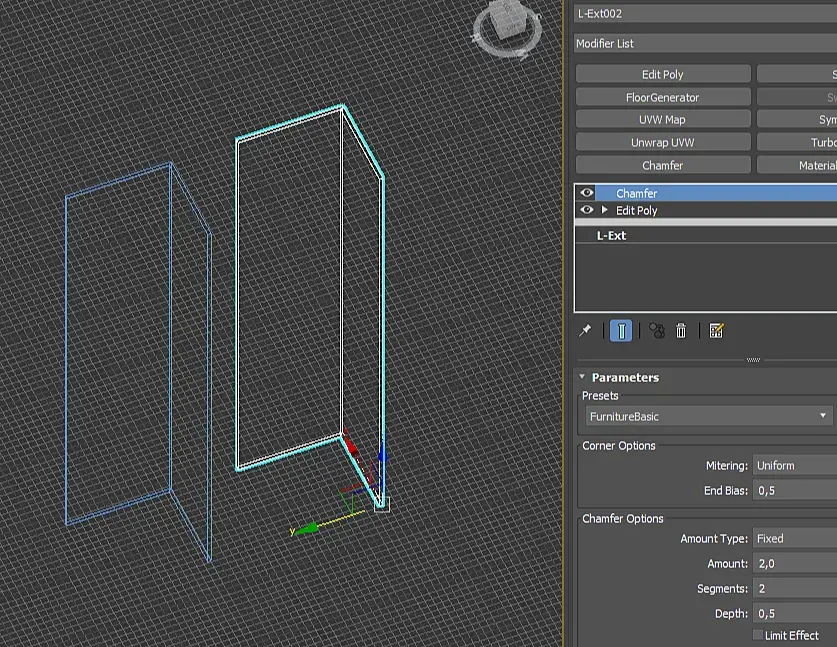

а с копированием через референс тут сработает? вроде должно, и предупреждений при перемещении по стеку не будет
Сообщений: 3471
На сайте c 16.02.2018
Сообщений: 145
Цитата valek76:
Я имела ввиду немного не так) Копировать с референсом ДО эдит поли, сшивания и фаски, тогда всё ок - на рефе меняются все параметры, на конечном объекте сшиты точки и фаски лежат как положено

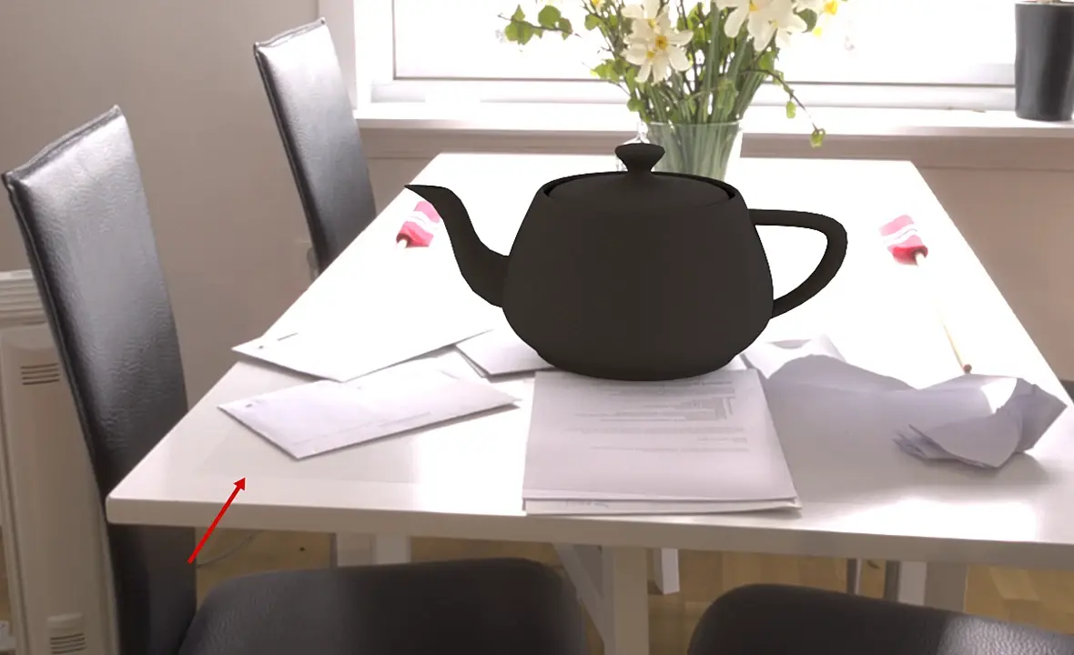

Denis_21, в целом получилось, но немного странновато. Остается слегка заметна подложка. Не помню чтобы такое раньше было. Вы про это говорили?
Сообщений: 6574
Только чтение
нехорошо
04.04.2026 22:12:42
19.04.2026 00:00:00
Это мелочи, в ФШ можно поправить.

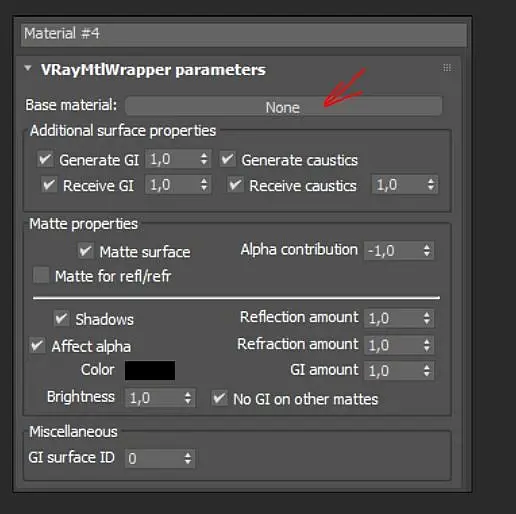

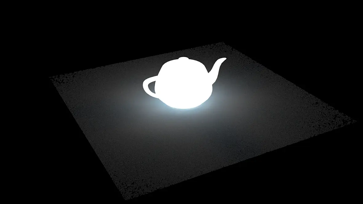

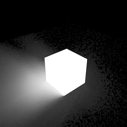

У меня все гораздо хуже. Вот сцена
Вот такая альфа с шадоукэтчером
Все культурно, красиво. Объект не прозрачный, тень полупрозрачная.
А вот альфа с MtlWrapper
Т.е. тени нет от слова совсем.
При том, что настройки идентичные
Ничего не понимаю...
Сообщений: 10880
Denis_21, делаете прямо по уроку без отсебятины?
RGB
ALPHA
Сцена Max 2021 Vray 6 Update 1.2 (6.10.08) Шейдер только на плейне.
https://dropmefiles.com/QMzXe
Сообщений: 6574
Только чтение
нехорошо
04.04.2026 22:12:42
19.04.2026 00:00:00
Не, по мануалу. Пропустил один момент )
Сюда мат надо было добавить, все заработало
