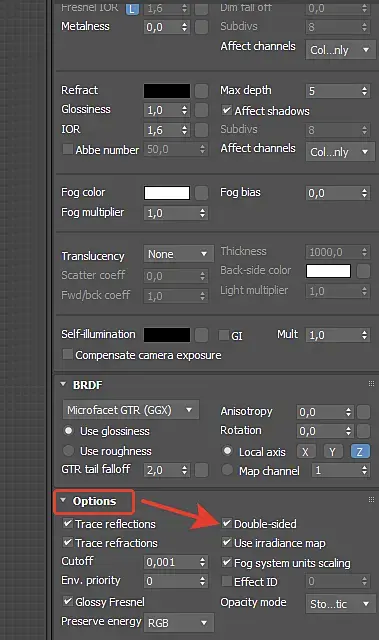

Во-первых надо включить в опциях материала Double-sided, во-вторых увеличить количество переотражений (10-12), далее контрастное освещение и будет примерно такой результат

garik-3dmr.spoilt, Спасибо за ответы. Mr.spoilt, как я понимаю у вас на скриншотах, показаны настройки стекла для  Vray, не подскажите возможно ли добиться такого эффекта в Corona?
