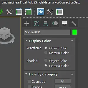

Цитата Earanak:
пользуюсь плагином для отключения текстур
немного оффтоп, а этот скрипт по итогу использует цвет сетки модели для отображения во вьюпорте? или он все серым делает вне зависимости от цвета сетки обьекта?
На сайте c 24.06.2014
Сообщений: 4925
Украина, Одесса
Использует цвет с слота диффуза объекта (не с текстуры самой).
Ну это по крайней мере так работает в этом стандартном режиме Макса :
А то мне попадалась сцена где эти штуки были переключены и не мог понять в чем проблема ))
