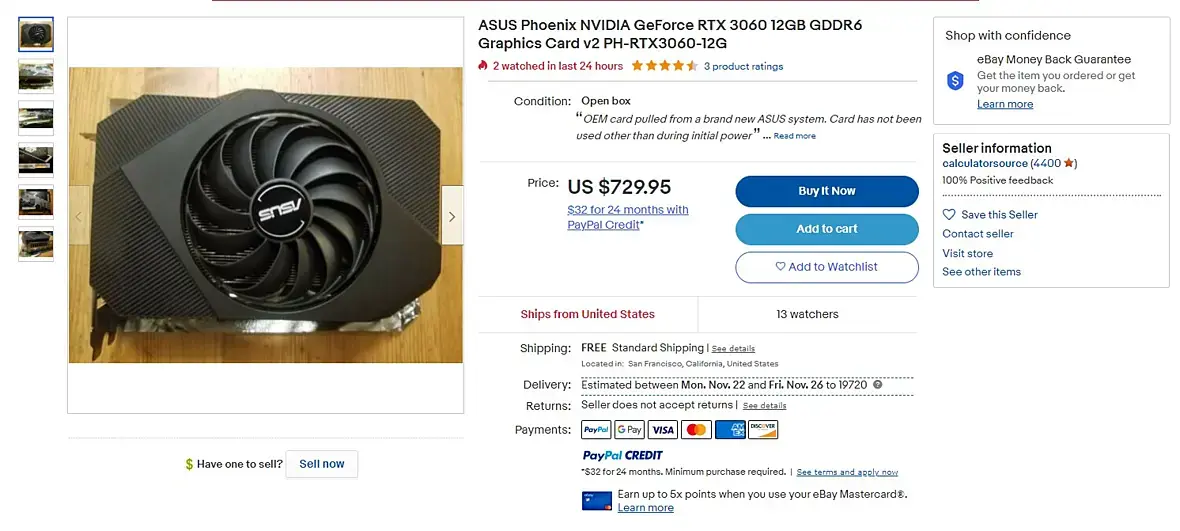

 Тут скорее всего не в монополии дело, а в том, что кто то очень жирный кусок хочет откусить, проста за то, что разрешит пересечёт границу товару.  ВТО
нет, такая ситуация не только в России. На забугоных площадках такая же петрушка, в наличии только карты с ценой от $700 за 3060.
700 это ещё гуманно, я например меньше чем за 1000 евро такие карты не встречал 0_0
правда к этому еще добавляем пошлину и пересыл
А так это с рук. "Вынута из новой с иголочки системы" ну да ну да, бабушка пасьянс раскладывала :) Че там с гарантией и прочим вопрос. Плюс компактный дизайн... ну хз они не греются?
А так да, пока она в Европу попадёт... +20% пошлины плюс около сотки пересылка и вуаля - косарь как с куста.
120Вт... не думаю, в ноутах СО на 3080 ущербнее стоят и ничего).

Цитата motnahp1:
Revered , это первый попавшийся в списке с большим кол-вом положит. отзывов, есть и коробочные. По пересылу выйдет не больше $20~50, больше всего таможня сожрет))). Вчера только за пересыл Quadro M4000 $16 отдал)
Ну в общем как ни крути 1000 на круг. Я за 2070S год назад вдвое меньше отдал, при такой же даже чуть лучшей производительности. Помню прошлой осенью ещё хихикали над теми кто покупал 2000 серию, типа да тут да щас да 3070 по 500 баксов нас завалят. :)

motnahp1, а в чем прикол покупать карточку 2015 года за 1000$?
На сайте c 29.11.2010
Сообщений: 626
А с чего вы взяли что $1000? Я считаю $200 за карту с 8ГБ для 3DMAX - вполне адекватная цена в нынешних реалиях, при том что производительность вьюпорта не сильно-то и зависит от мощи карты.
