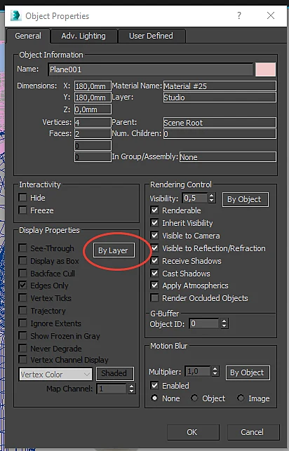

Если я правильно понял - нужно что то типа этого.
Чтобы видеть картинку, при моделировании в режиме wireframe.
Если так, то плоскость с картинкой кладете на отдельный слой. В свойствах плоскости указываем, чтобы Свойства отображения брались от слоя а не от объекта.
А в свойствах слоя указываем режим отображения - Шейдед
Большое спасибо. Помогли.
