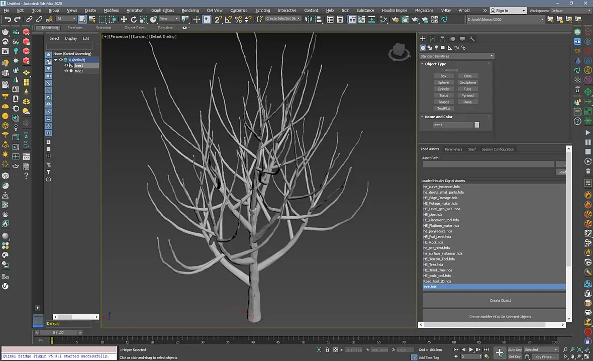

StarTraveler, а чем lab generator не деревянный? ) хоть с ригид, хоть с велум:
grdesigner, подписка на неплохие лекции на патреоне может быть платной, но думаю, $10 + инди (или народная на время учёбы) разумнее, чем по 500 за плагин
* в макс (майку, движки) можно вставлять hda-ассеты c тоннами процедурных настроек, только запаковывать надо внимательно, чтобы не потерять что-то в пути
