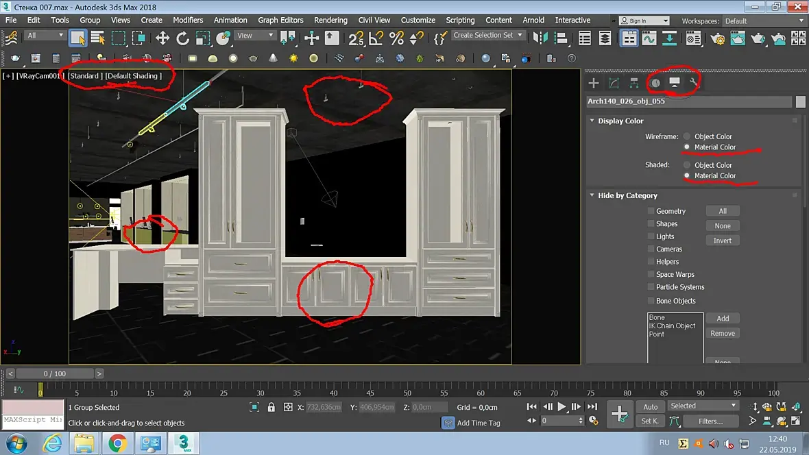

Не работает это. Во всех пунктах не работает. 2018 макс.  на примере Interiorshd v040 сцена 7.  да и в других также. Думаю переустановить. тк иногда во вьюпорте еще и ось координат исчезает.
Цитата aov24:
Не работает это. Во всех пунктах не работает. 2018 макс.  на примере Interiorshd v040 сцена 7.  да и в других также. Думаю переустановить. тк иногда во вьюпорте еще и ось координат исчезает.  Всё же не понимаю что происходит. Пробовал всё. Потов вставил в сцену свой объект. тоже самое. Потом снова зашел в ДИСПЛЕЙ включил отображение текстур и всё появилось.

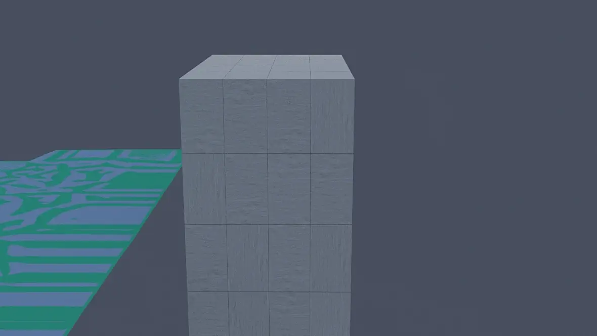

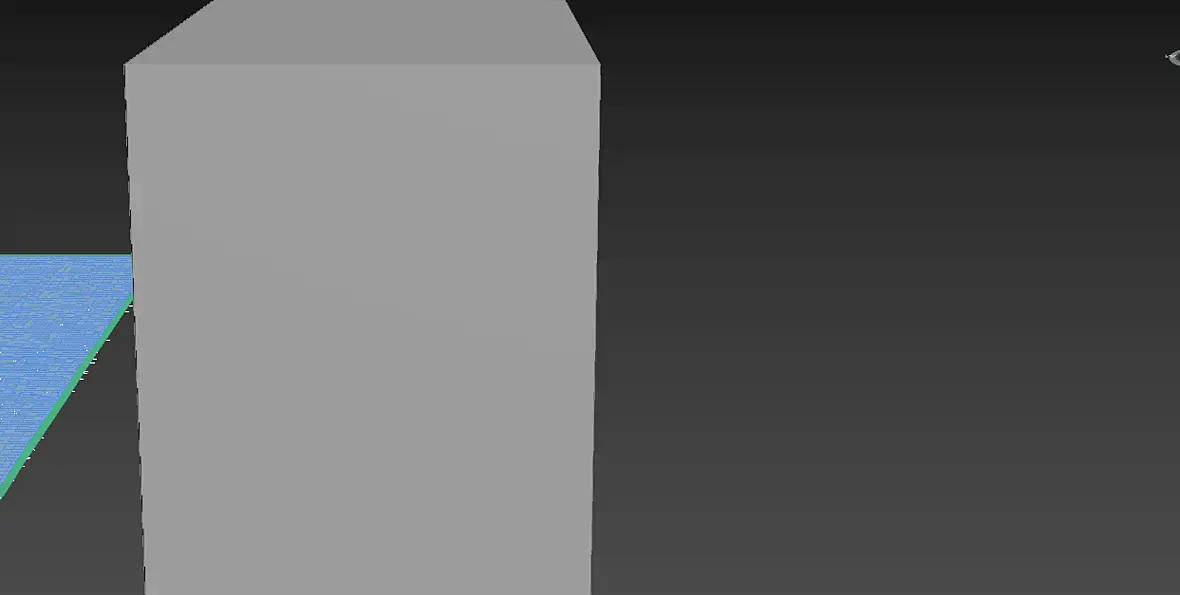

вьюпорт
рендер
Такая же ситуация помогите ребята как справиться! Заранее благодарю!
