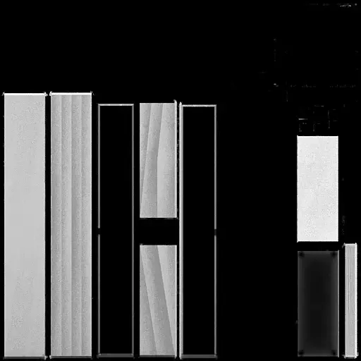

Добрый день Всем! очень прошу помощи. делаю запекание текстуры vraycompletemap на шкаф. мат просто белый. irmap-lightcache получается так
рендер 15 мин.
если включить ембри, то вот так
но время рендера 15 сек. в чем может быть проблема
мах 2014, 2016, vray 3.3., 3.4 результат один. память ставил во все режимы - динамик, статик, авто
