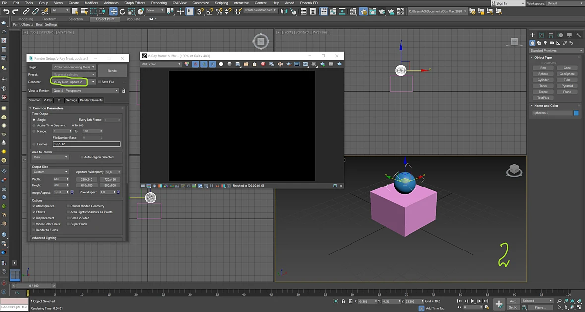

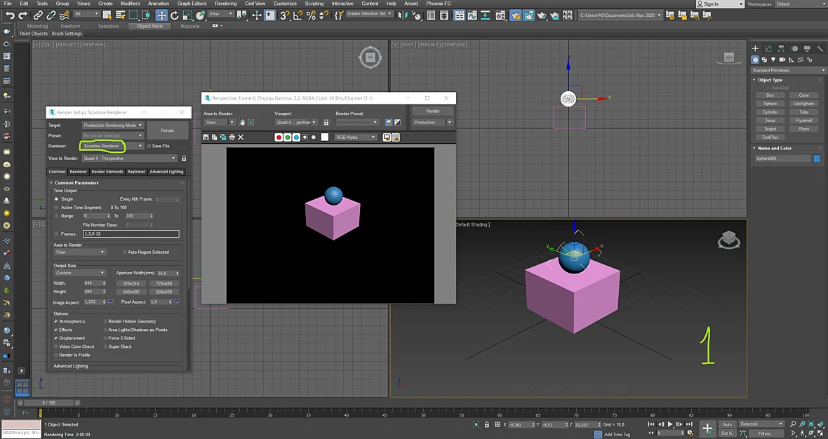

Подскажите пожалуйста почему при Skanline Render ( картинка 1 ) рендер происходит , а при V-ray Next ( картинка 2 ) рендер не происходит ?

Потому что вирей не умеет рендерить без источников света

3t0n
Активность: 90
На сайте c 15.06.2019
Сообщений: 220
29.03.2020 11:04
А то сканлайн может) На первой картинке просто дефолтный источник включен

1 и 2 картинка это одно и тоже. Так , как при второй картинке всё таки отрендерить ?
3t0n
Активность: 90
Сообщений: 220
29.03.2020 13:25
Влад, ты серьезно? Лампочку создай в сцене над объектами, лучше виреевскую. Вирей не использует дефолтные источники из вьюпорта
владд
Активность: 31
На сайте c 28.01.2020
Сообщений: 330
30.03.2020 11:56
Спасибо большое ,
