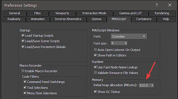

По поводу краша макса.
Нужно понимать, что maxscript очень любит кушать память и урезать его аппетиты невозможно. Это без учета неожиданных утечек памяти, которые могут скрываться за любой из 11 тысяч строк моего кода.
Всё, что вы можете сделать это выложить ему на блюдечке побольше мегабайт:
Числа которого "должно хватить всем" не существует. Сильно завышать его тоже неразумно.
Когда я выдал ему в распоряжение 512МБ скрипт успешно справился с 6 наборами крыш (2.5 млн трисов) без вылета макса.
