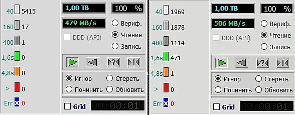

столкнулся с проблемой - спустя 2+ года ячейки памяти ssd дисков подвергаются утечке заряда. - в итоге чтение с такого диска всё дольше и дольше. На тесте Victoria всё грустнее показатели.
Диск со сценами я успел скачать, форматнуть и залить обратно - скорость чтения стала, как у нового. Но что делать диском С ?- может есть какая-то прога, перезаписывающая ячейки для обновления заряда ячеек? Переустанавливать систему - вообще не любитель.

Проблему как раз по статьям и определил. Тут в компе диск или на полке - не имеет значения. По технарски это звучит так:
"постепенно утечка заряда с изолированного затвора транзистора ячейки памяти приводит к сдвигу логических уровней при считывании. И контроллер, не видя "уверенной единицы или нуля", перечитывает проблемную ячейку с пониженной скоростью".
В сегменте дорогих SSD (как в вашей статье) контроллер мониторит состояние ячеек и сам в фоне обновляет старые записи, а у меня обычная синяя WD-шка. Там такого нет, как и у большинства ходовых дисков. Перезапись помогает идеально, но это не удобно :((
А регулярных снижений показателей я не видел, так как в быту не замечаешь - как долго открывается архивная сцена по сравнению с тем, было. Теперь Victoria юзаю - да видно, постепенно скорость именно чтения старых файлов падает. Скорость записи неизменна

я понял вас, но эти причины не подходят. После перезаливки файлов на тот же диск - скорость чтения увеличилась по факту в ~100 раз. Потерявший заряд диск скидывал 1Тб двое суток, после форматирования он читался уже минут 20.
Какой там trim и падение скоростей при забитых дисках - там не будет такой разницы.

Ну вот диск постоял пол года - комп не выключался практически. На диск записи не было - только чтение. Опять полная деградация ячеек. Похоже у этой модели или образца WD какая-то проблема и ячейки теряют заряд. Программы, которая перезаписывала бы инфу - видимо актуальной нет. Нужно ручками перезаписывать диск раз в 3 месяца.
