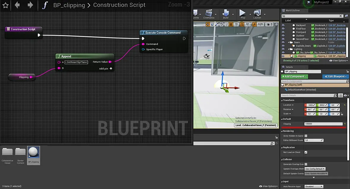

Как клиппинг камеры делать? Ну чтобы отсечь стену внешнюю которая перед камерой?
писать блюпринт скорее всего. Но тут для ортографии.
А так в проджект сеттингсах есть настройка клиппинга.
Мне тож интересно это, подождем может кто из шарящих подьедет - расскажет.
На сайте c 17.12.2009
Сообщений: 164
r.SetNearClipPlane консольная команда для клипинга

r.SetNearClipPlane
она работает без перезагрузки эдитора? Или так же как и в прожект сеттингс надо закрывать открывать - это ж я так понял она именно это меняет.

r.SetNearClipPlane
Без презагрузки работает но после перезагрузки нужно наново вводить. https://prnt.sc/x7libm  простой блупринт

Здравствуйте! Уже сутки мучаюсь с этим... Подскажите поэтапно плиз. как быть с этим клипингом, как отрезать стену? Что с блюпринтом делать? Я визуально воспринимаю только, гуманитарий на голову...

https://prnt.sc/10af3ql  пробел в конце есть?

ЕЛЫ-ПАЛЫ! ОНО Заработало! Дружище век тебя не забуду. Скажи куда я тебе хоть на пиво закину что ли
