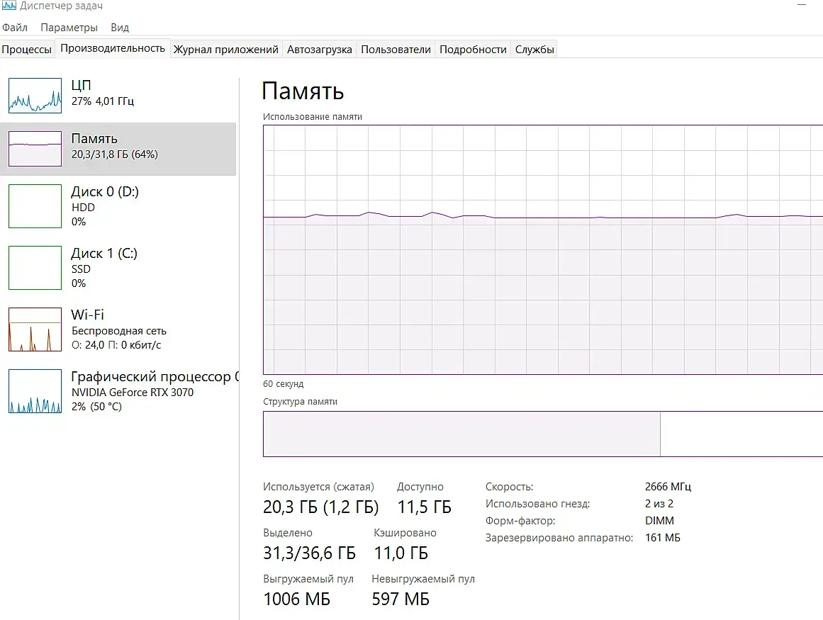

ПК i5-12400  32GB  RTX3070

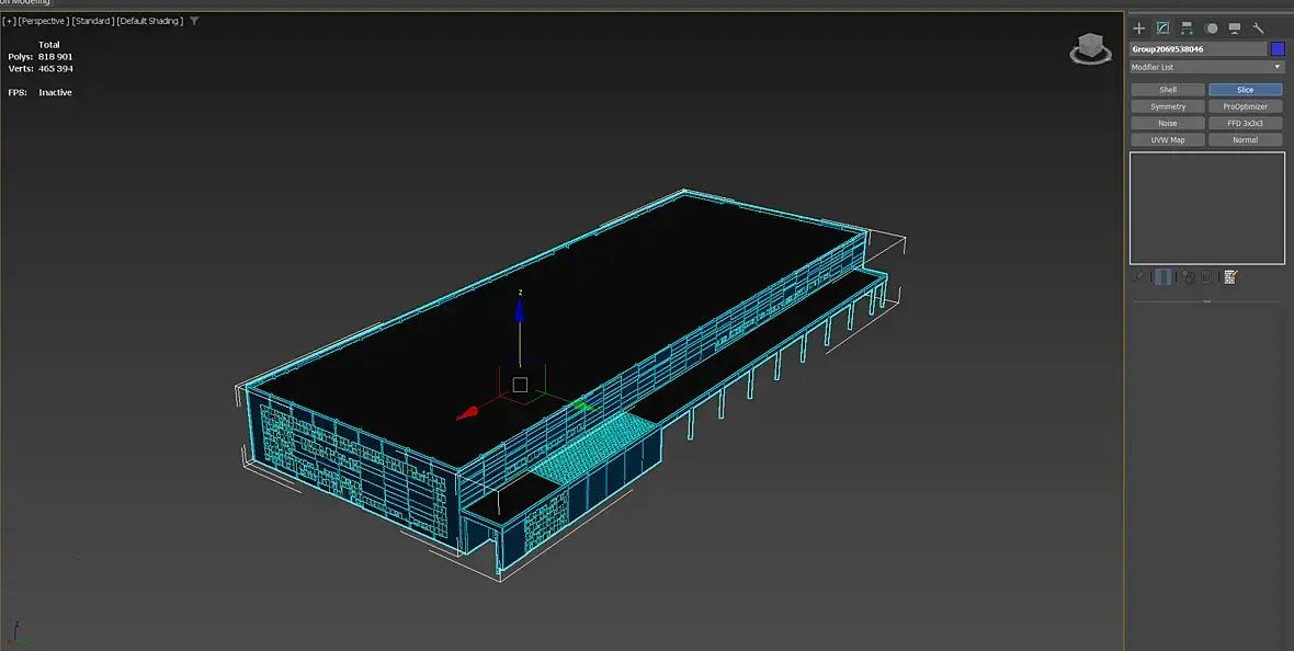

Сделал модификатор Slice - при движении Slice Plane все очень тормозит.
Картинка во вьюпорте крутиться более менее.
Полико не так много, с чем связана проблема? 900тыс поликов это же ни о чем!
какой нужен комп, чтобы не тормозило?
Сообщений: 10880
Здравствуйте.
Во-первых, у Вас группа с не пойми сколько объектов.
Во-вторых, за скорость работы модификаторов отвечает процессор, чем выше частота и IPC тем быстрее.
В-третьих, 3д Макс это не про скоростные полеты, привыкайте.

Если для рендера то можете использовать Vrayclipper

Как вариант, можно объединить в один меш и использовать слайсплейн внутри едитполи, можно карту вирей(корона)дистанс применить.
Вообще, задавая вопрос хорошо бы озвучивать стоящую перед вами задачу, тогда будет проще предложить метод ее решения
