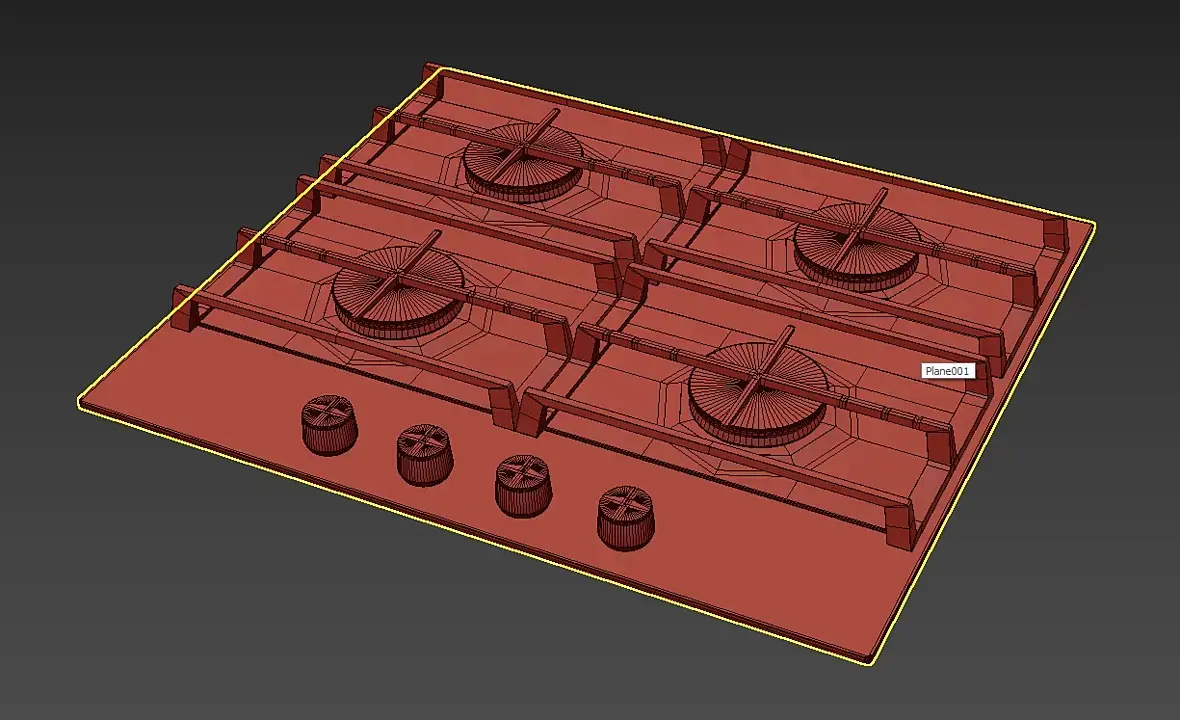

Не понимаю моделинг без смуса. Возьму пример с модели которую сейчас моделю - это плита.

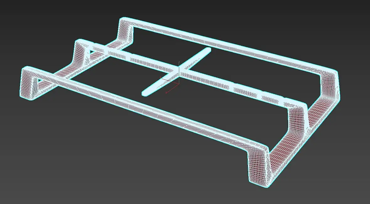

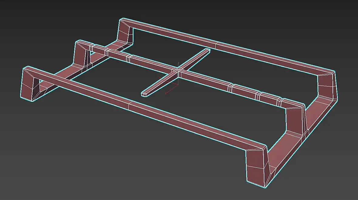

Так как есть элементы которые нуждаются в смусе я их так и сделал. Например эта решетка.

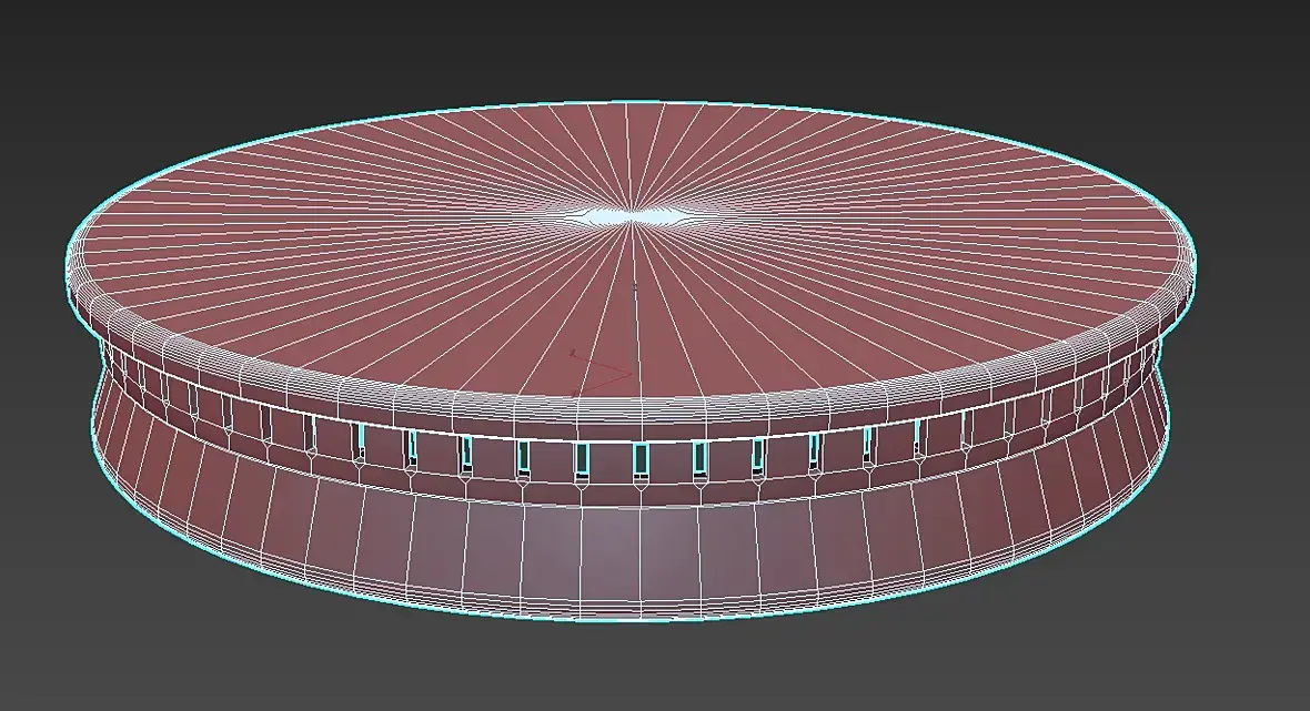

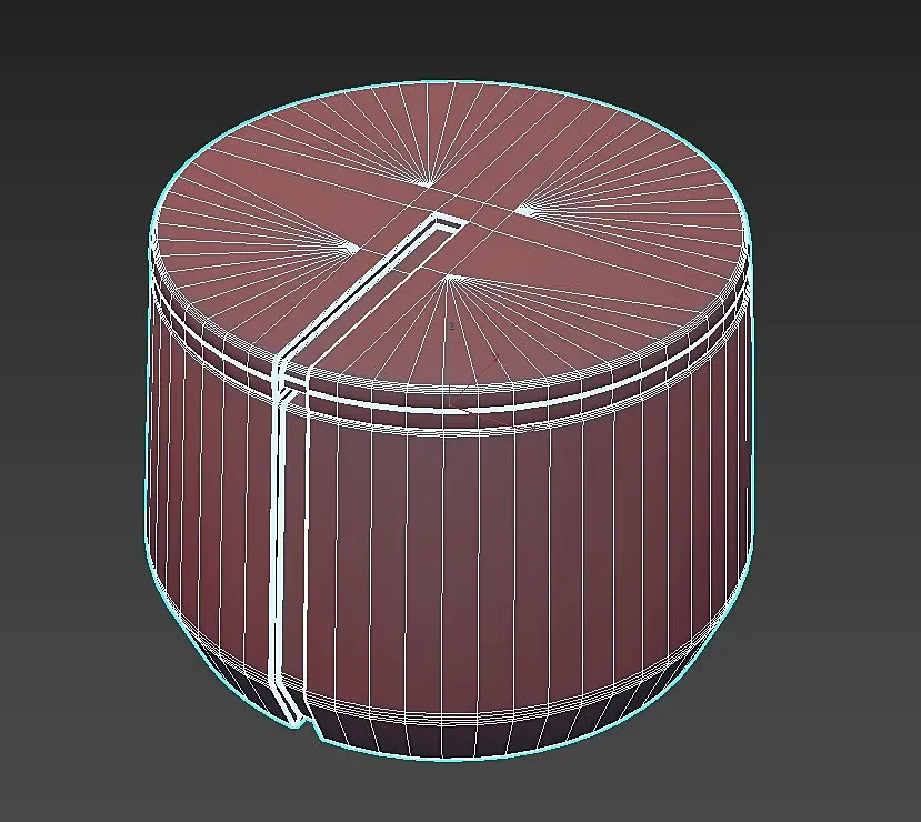

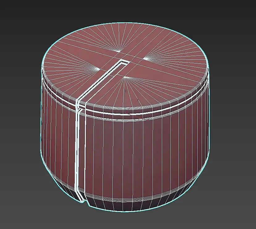

А вот как быть с такими элементами как конфорка, переключатели и тд. которые можно легко сделать без смуса? Так их и оставлять или нужно что бы все элементы были через смус как решетка?

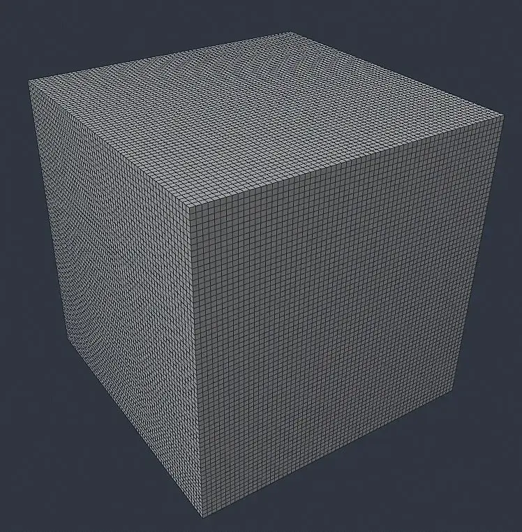

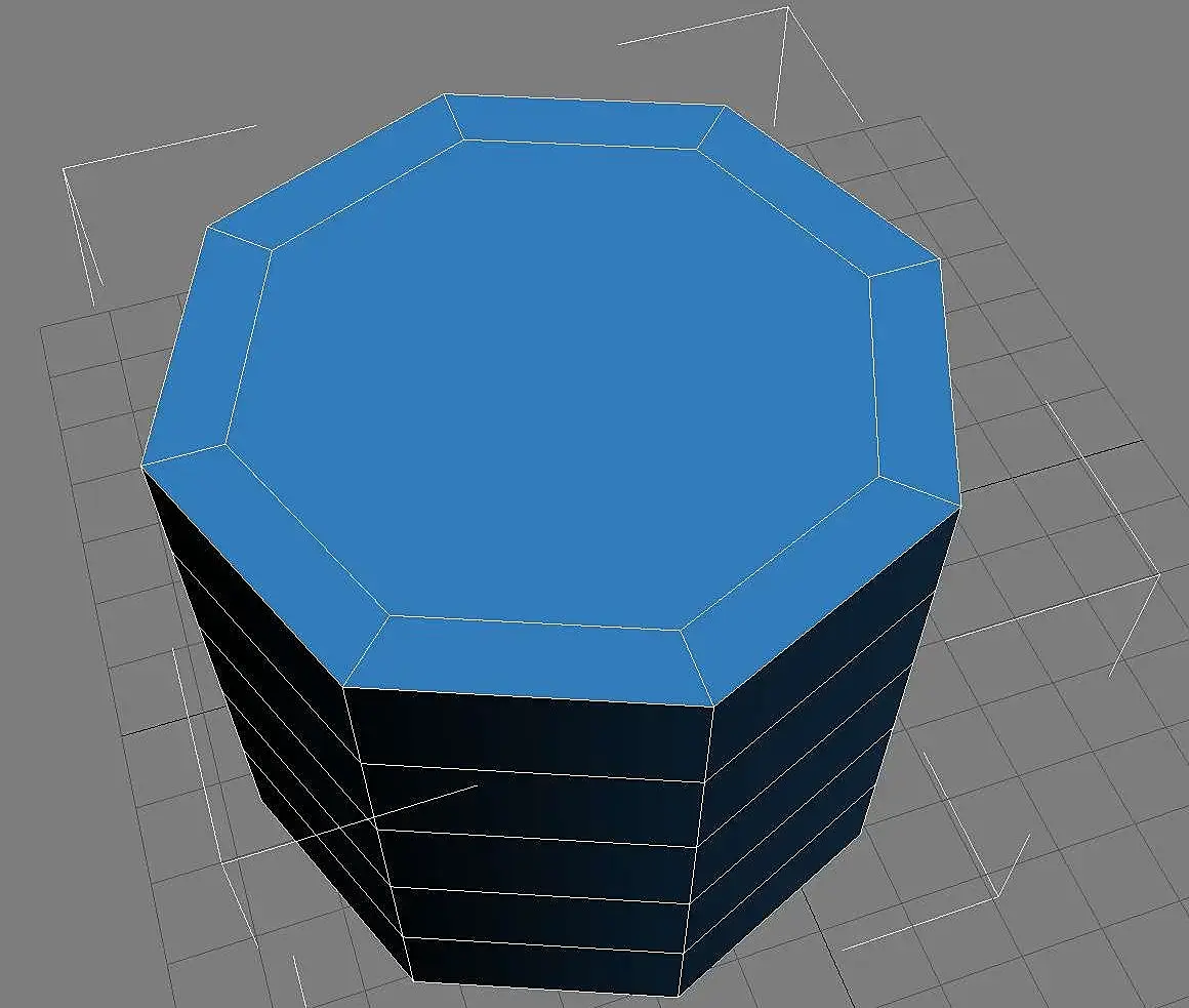

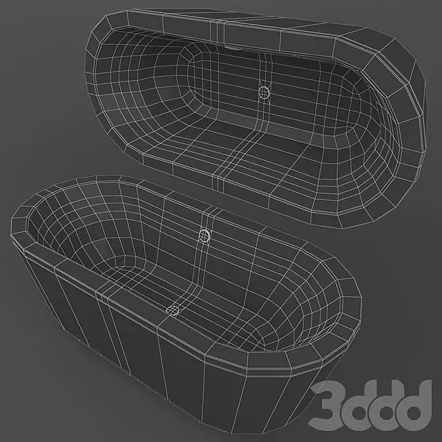

Так же вопрос по сетке. Если моделим без смуса, какая должна быть сетка? Тоже нужно чтобы были только 4-х и 3-х угольники или как? Вот на примерах правильная сетка?

 Вам решать. Лично мне нравиться когда на единый меш/модель можно накинуть общий модификатор, а не открывать группу, затем подгруппу. Если затратность в полигонах и труде колоссальная, то конечно я бы сделал отдельно заатаченые элементы для сглаживания и оттделяно не под сглаживание, и объединил в одну группу, чтоб было только два меша, а не десяток конфорок со сглаживанием, которые по отдельности нужно отключать/включать.

Да, это классно когда кидаешь на одну модель общий мод, но действительно будет затратность в полигонах. Да и эти простые элементы легче сделать без смуса, а с смусом нужно будет заморочится.

В вашем примере "решетка" - я думаю ее можно упростить после сглаживания, в таком виде как по мне слишком плотная сетка.
Комфорка и переключатель если после сглаживания все будет корректно то ок, ну может быть немного можно оптимизировать фаски, может быть можно убрать несколько ребер без потери качества внешнего вида.

Вот на Вашем примере, решетки плиты под сгалживание (нафига - мне непонятно, прямые формы с одинаковым радиусом скругления на ребрах плоскостей), вот без сглаживания весят мало - круто, а вот одна ручка регулировки газа или конфорка со своими ограничивающими и формообразующими лупами до сглаживания весит больше всей плиты без сглаживания, а что будет если в 2 иттерации загнать, миллион полигонов?Это абсолютно неверный подход в данном случае.

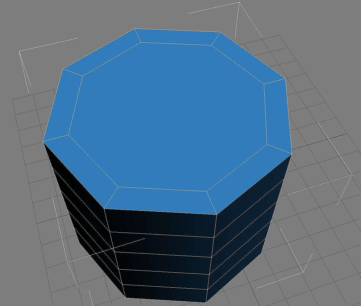

Теперь всё понятно. Ещё один вопрос. Когда мы моделим без сглаживания, сетка тоже должна быть 3-х, 4х- угольная? Вот так оставлять это уже неправильно?

Если вы не видите там треугольников, то это ещё не значит, что их там нет)
Правило "только квады" это не общее, а частное правило для определённых, но довольно распространённых случаев.
Очень много моделей делается, например, из выдавленных сплайнов, и это совершенно нормально. Даже нежелательно переводить их в поли и тем более подгонять под сабдивайд. Иначе исчезнет возможность редактирования или какой-никакой параметризации.

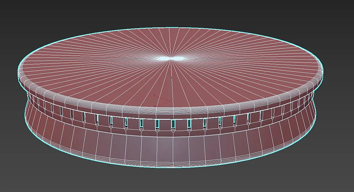

Непосредственно на вашей модели конфорки плотность сетки диктуется частотой отверстий для выхода газа. Всё там нормально. Ну радиус скругления густоват, хоть и не смертельно. Эджи, лежащие в одной плоскости (сверху, например) можно для красоты поудалять. Но всё равно программа там себе их нарубит для внутренних дел, хотя и не так красиво, как было до.

 Эджи, лежащие в одной плоскости (сверху) это правильно? Просто что визуально не очень красиво?
Сообщений: 16869
Визуально, то есть на рендере, вообще неважно сколько там эджей в плоскости. Выглядеть будет одинаково. Если вы удалите их все из этой плоскости, то программа перед рендером всё равно их нарубит по своему внутреннему алгоритму. Всё перед рендером коллапсится в меш и переводится в треугольники. Видели бы вы этот трэш, ужаснетесь. Но программе так надо))
Короче, делайте красиво. Жёстких правил на самом деле нет.
