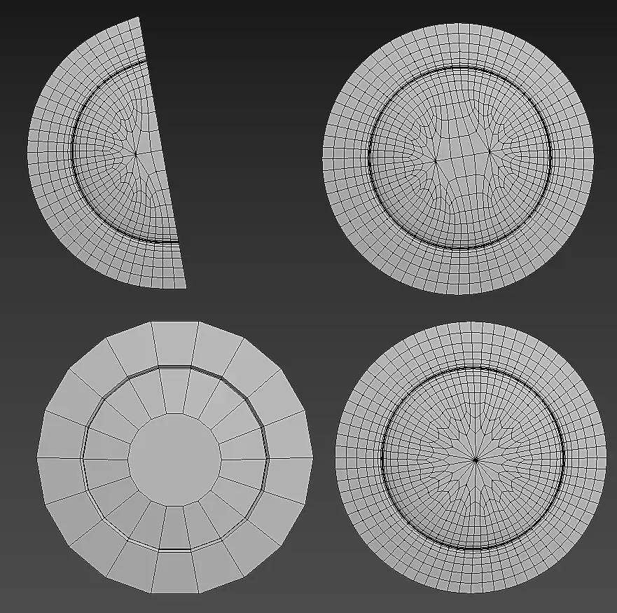

Здравствуйте
делала предмет по туториалу из ютьюба, следовала точно по схеме, только моделировала не весь объект а лишь половину, чтобы не тратить много времени. на форумах, к сожалению, ответа не нашла, может кто помочь?

Цитата waxroundsss:
а лишь половину
Накиньте симетри тогда, я не знаю. Центральное ребро тоже снесите потом, если вы об этом конечно

изначально нужно представлять форму и то как она строится под сглаживание(TurboSmooth)
Я бы убрал 2 грани лишние и до ума довёл топологию..
да, можно и так, не спорю. Я лишь ответил на конкретный вопрос, а уж доводить до ума сетку в любом случае нужно было бы

Я бы делал четверть.Так быстрее.

И релакс на новые грани

Нет единого правильного решения. Все зависит от задачи. Если там плоская поверхность и будет использоваться сугубо для визуализации в рамках 3д макса, то можно оставлять как есть. Все эти разведения нужны, если косячит меш/турбосмуз или при экспорте, чтобы скрипты экспорта/импорта не наделали в ненужных местах граней, которые могут исказить модель.

Цитата waxroundsss:
может кто помочь?
Проблемный полигон имеет слишком много вершин, поэтому при сглаживании превращается в куриную жопку. Проблема решается либо нарезкой этого полигона на нормальные (четырехугольные), либо удалением проблемного и имплантацией полигона с правильной топологией.
Как это сделать коллеги уже показали.
На сайте c 20.05.2019
спасибо всем, сделала по совету freezemaximus, помогло. остальные ответы возьму на заметку и запомню на будущее.
grdesigner так проблема в том, что это как раз выглядело странно, что-то похожее на цветочек.
обычно не трогаю такие вещи, когда явных ошибок не видно, чтобы не сделать всё ещё хуже

нижний скрин со старой топологией?
не видно измененийб которые вы приняли во внимание.. косяк то всё там же..
а куриная жопка не исчезла
StunBreakerDaNPride так это со старой топологией, сейчас всё окей
Вот сразу видно, что пишет девушка. Так красиво назвала куриную жопку. smiley-biggrin.gif
