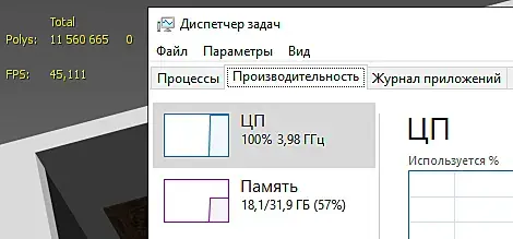

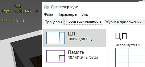

На сайте c 27.01.2009
Сообщений: 20
Цитата Reiiishi:
spike_777
Подскажите , как ощущения от работы когда параллельно рендер идет ? Нету фризов, подтормаживаний во вьюпорте макса ?
Да вот как раз работаю, 11кк полигонов кручу и всё отлично) параллельно рендер комнаты квадратов 40 на чистовой стоит. На старой машине освобождал одно ядро, тут даже этого не нужно. Понятно что когда всё в режиме сетки тут уже видимо старенький титан не вытягивает, но в целом всё гладко. По ощущениям лично мне комфортно. В приложенном скрине отключен только потолок, остальная вся геометрия активна. Покрутил 10 секунд. Фризов и подлагиваний нет, только когда деноизер проходит, но я бакетами считаю финалы, поэтому незаметно. Вот когда он шпилит каждые 20 сек в прогрессиве на черновых то да, висит всё.
Заметил ещё только что матэдитор чуть дольше раскрывается. Но освободить один поток и всё хорошо...
