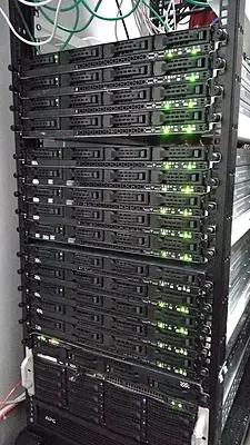

Max 2017 + Corona 3.1
Ryzen7 2700x + 14DR DualXeon X5650 = 4m30s
Таки 4-е место в табличке )) Правда там на 3-й короне никто не рендерил, надо бы новую сцену выкатывать уже.
На сайте c 29.11.2010
Сообщений: 626
В серверной стойке все?
Сообщений: 17030
Да. Планирую до 20 нод дойти, там как раз чуток места сверху есть.
Если у Вас комплекс количества, то могу посоветовать стойку из 50штучек AMD FX
Сообщений: 7130
Yehat
не оправдано большой жор электричества
Сообщений: 17030
Да на это пофигу. Зато 14 нод можно делить в коллективе. Если б я один рендерил, то у меня бы 2-3 машины было.
И отказоустойчивость выше. Даже если упадёт пара машин, то это почти не повлияет на работу отдела.
А цену этому железу вы и сами знаете )))

И отказоустойчивость выше. Даже если упадёт пара машин, то это почти не повлияет на работу отдела. А цену этому железу вы и сами знаете )))
куда потом столько оперативки девать ? (сколько ее кстати)
Сообщений: 17030
По 32 ГБ в каждой. А зачем её девать? Она ведь уже пристроена и прекрасно работает ) Каждая нода по мощности примерно как Райзен 7. Они ещё долго будут жить.

Сообщений: 17030
https://cpu.userbenchmark.com/Compare/Intel-Xeon-X5650-vs-AMD-Ryzen-7-1700/m355vs3917
А в каждой ноде по 2 проца.
Но по факту канеш медленнее. Пока подключится, пока то сё... Но не в 2 раза, неее ))

Сообщений: 17030
Да, около 40-45к за блин с доставкой. Если самому парится покупать и собирать, то, конечно, будет дешевле. Но тут оплатил, послезавтра привезли и год гарантии дали.
Цитата Rebate:
что это примерно пара 2990WX.
Пару компов нельзя поделить в работе например, на 5 человек. А 15 машин - можно, каждому по 3. Я писал, что если б работал один, то мне и 2-3 мощных компа бы хватило, но у меня отдел.
Основная проблема в том, что дистрибутивный рендер штука капризная, и ноды могут отваливаться по дороге или подвисать. Если ночью отвалится 1 из 2-х - это фаталити, а если 1 из 10 - это почти ни на что не влияет.
И когда много тачек, то можно создавать много независимых очередей рендера в бэкбёрнере.
Цитата dubl2:
сейчас же чутка по дороже можно собрать на 2011)
Чутка дороже не выходит, будет прям дороже дороже.
Админить приходится, но нечасто, есть админы для сложных случаев )). Накатил образ диска, ключи распихал, и всё работает. Юзаю ReFaMо для мониторинга и управления. Очень простая и удобная прога. Кстати, ключ к максу для работы на них не нужен, и без него всё пашет. Интерфейс же не запускается. Главное, чтобы все плагины встали ровно, но они уже в образе.
