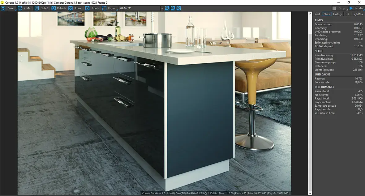

Mах 2018 + Corona 1.7.4
Notebook (Dell Precision M4800)  Core i7-4910MQ @ 3.08GHz
1 час 18 мин 59 сек
