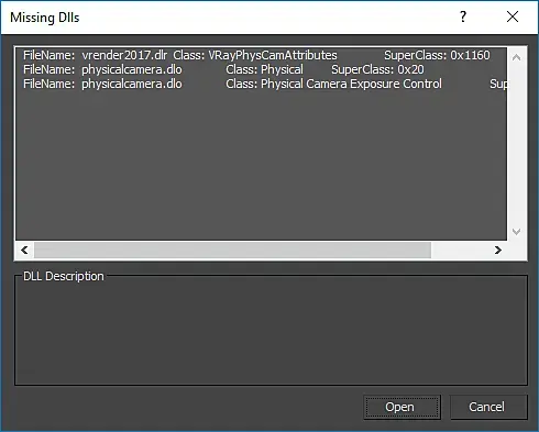

Здравствуйте!
Помогите, пожалуйста, протестировать проц.
При открытии файла у меня появляется сообщение о отутствующих плагинах:
Удалила камеру из сцены, поставила VrayPhisicalCam, время рендера - 1:49, хотя на анологичных процах быстрее почти в 2 раза. Corona 1.7

hilga83
какой у вас макс ? вам нужно врей ещё установить
открывайте файл 16го или 17го макса.
считать нужно до 455 пасов если у вас 1.5 или 1.7

Цитата sten:
hilga83
Макс 15-ый. Vray установлен 2.5. Corona 1.7, считала до 455 пассов -все это есть на скриншоте )

Сообщений: 7117
hilga83
вам нужно поставить макс 16 и врей 3.0
до 455

Сообщений: 10489
hilga83 потому что 2.5 - древность, давно неактуальная

Сообщений: 10489

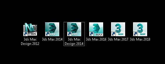

hilga83 а зачем сносить?можно одновременно несколько максов установленных иметь и 15 и 16
в 15 нет physical camera, ее в 16 прикрутили
Благодарю за информацию ) Мне  еще разобраться, как 2 макса установить, чтобы все фурычило...Просто хотелось потестить, а тут все сносить для этого...)
Сообщений: 10489
hilga83 там никаких танцев с бубном, разные максы никак друг с другом не взаимодействуют и не конфликтуют, точно так же как автокад не конфликтует с фотошопом

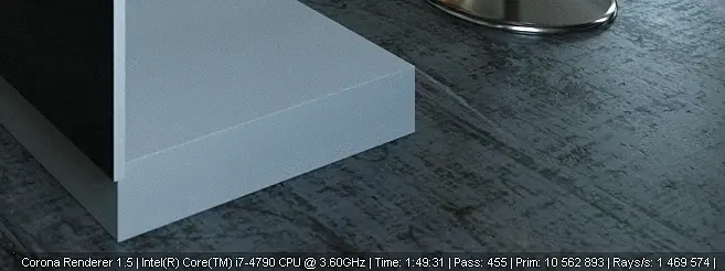

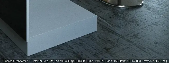

На сайте c 16.04.2018
3ds max 2018
Corona render 1.7 (hotfix 4).
AMD FX8300@3.3   (потом посмотрел с aida, турбобуста небыло)
1:50:19

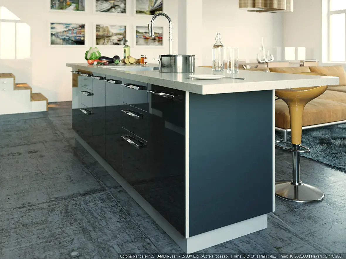

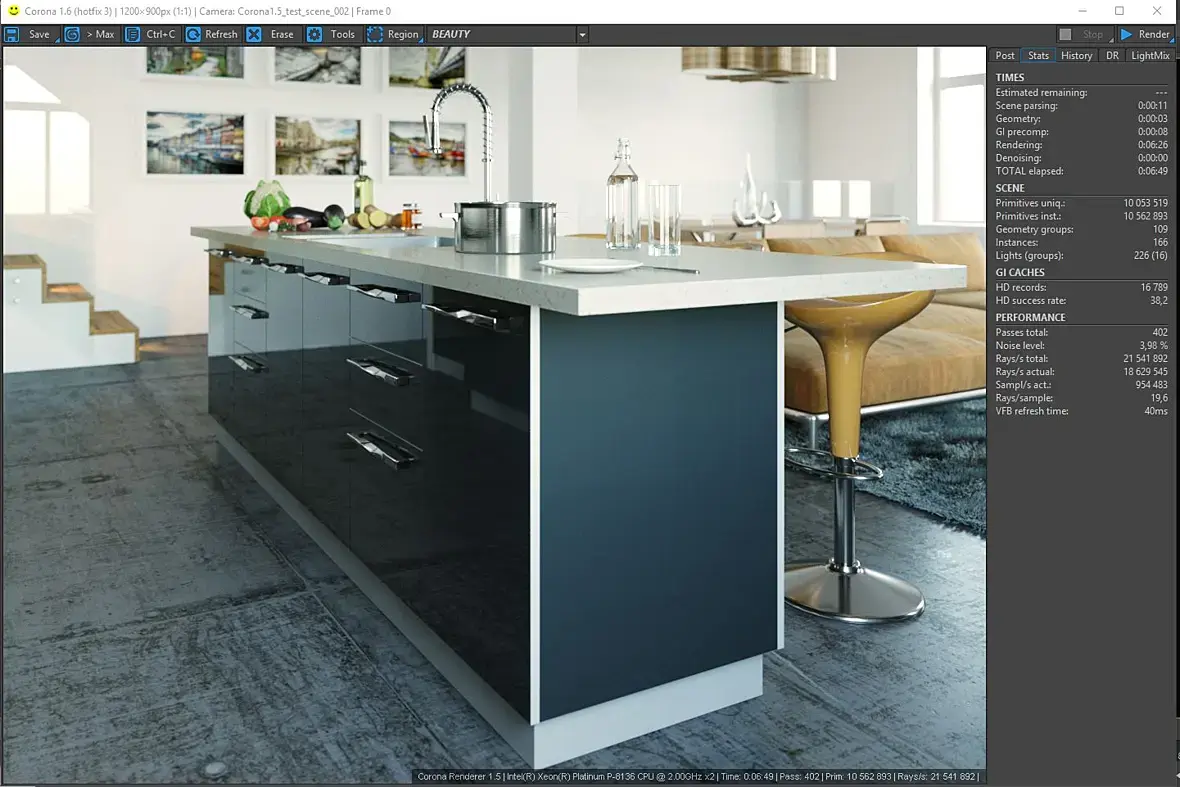

На сайте c 27.09.2012

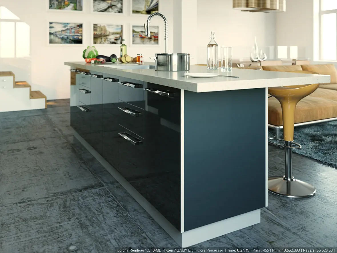

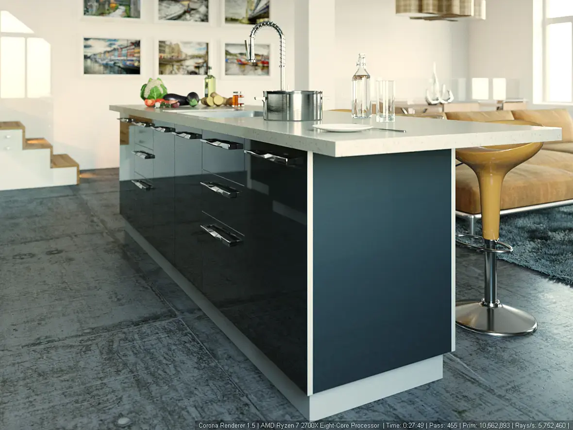

Сообщений: 4
Ryzen 2700x @stock clock and stock cooler wraith prism
3dmax 2018+corona 1.7 hotfix 4
ddr4 gskill sniper X set @3066 mhz cas16-18-18-36
402 pass
noise 4%
rendering 0:24:18 min
total 0:24:31 min
_______________
455 pass
noise 3.77%
rendering 0:27:36 min
total 0:27:49 min
