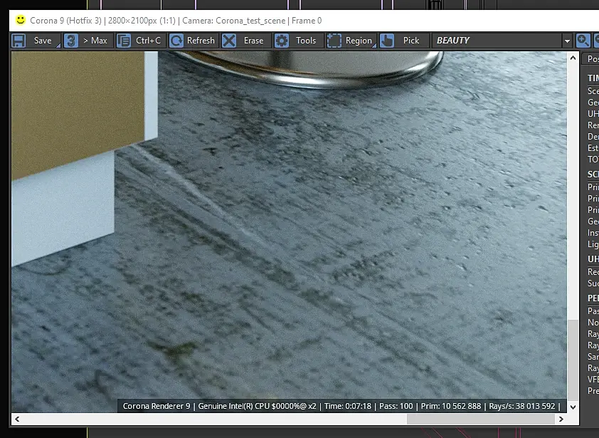

3990x @ 3.9  - 6.0  (sten)

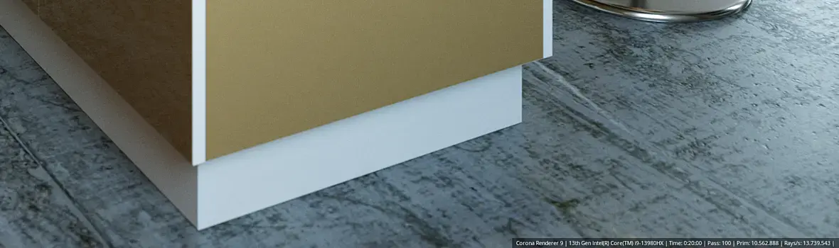

3ds Max 2022 + Corona Renderer 9
i9-13980HX
Asus Rog Strix G814JV notebook
0:20

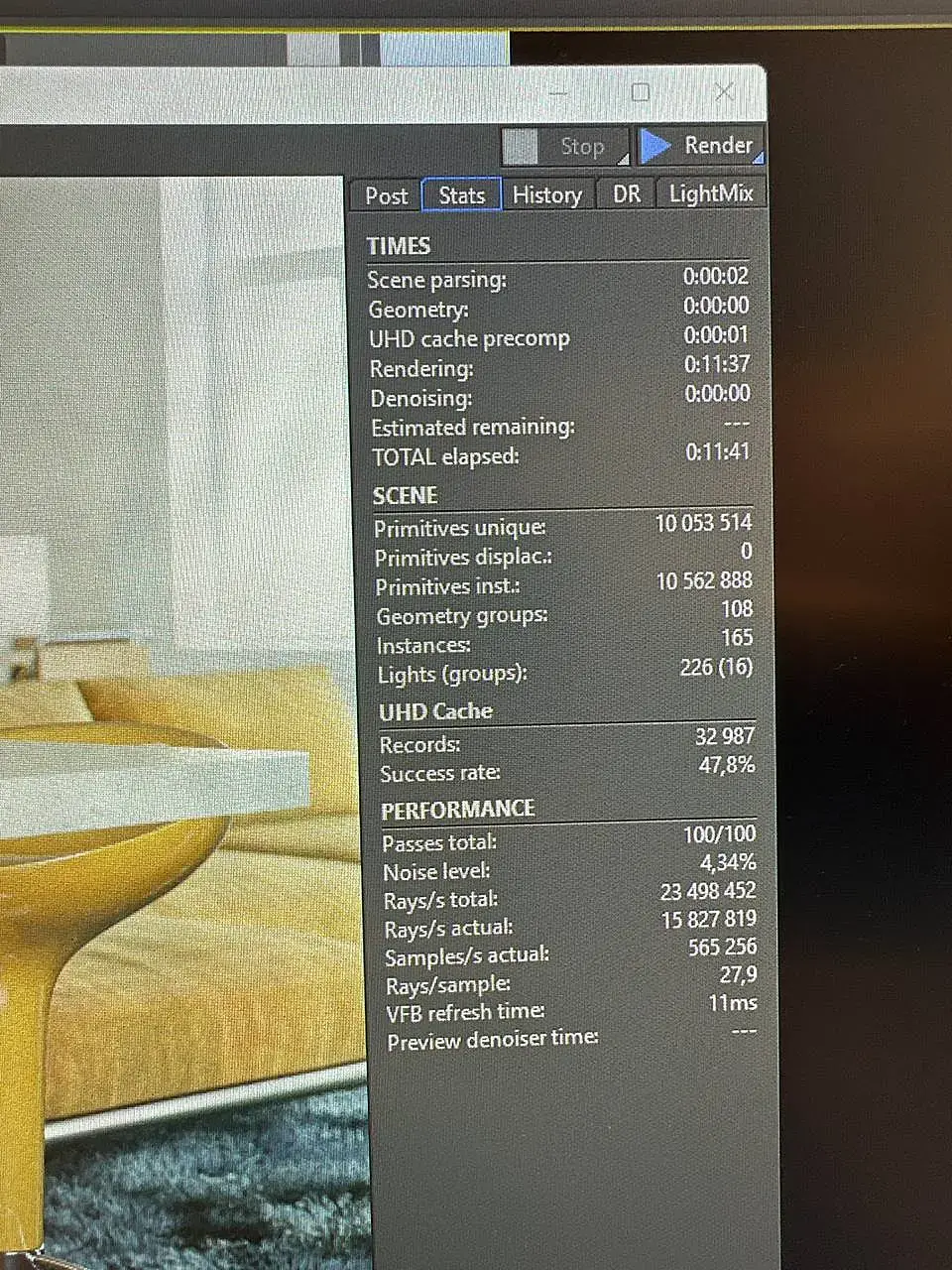

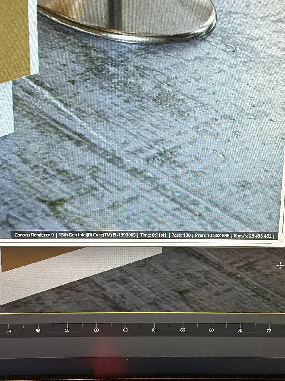

3Ds Max 2023+ Corona 9.3
Core i9 13900KS stock
P core:5.6
E core:4.3
Ram:32gb cl34 8000mhz
Render time --    11:41

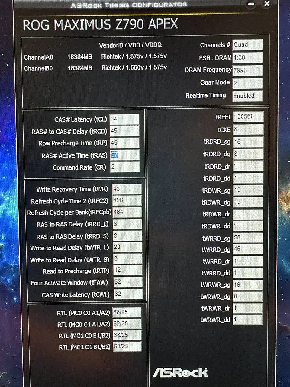

Цитата Daichishoxrux:
cl34 8000mhz
Если это Gear2 то жоска, память суровая. Интересно сколько нужно наваливать на System Agent что бы проц потянул 8000 в Gear2... 1.35V ? AUX 1.9 достаточно или там поболее ? Плата обычная четырехслотовая или это какой то DualDIMM типа Tachyon/Apex ?
На сайте c 08.07.2023
Сообщений: 4
cl34 8000mhz
Незнаю все так пошло
На сайте c 24.06.2014
Сообщений: 4920
Украина, Одесса
Да, Gear2. ASRock Timing Configurator не показывает SA и AUX, впрочем не важно.
Apex топ плата под разгон памяти smiley-good.gif Выжать 8000Mhz на обычной плате сложно.
VDD/VDDQ напруги пугают конечно )) Тут с 1.2V сидишь а там 1.575V ))
Хотя я в DDR5 не шарю. Может это норма.

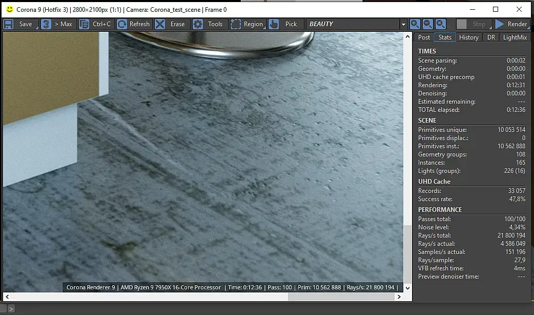

На сайте c 28.07.2016

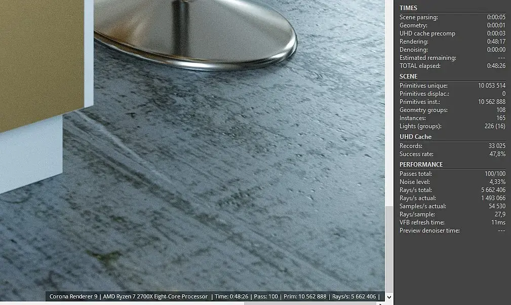

2700х @3.9 - 48.26
7950х @5.1(1.12Volt) - 12.36 (DDR5600) max2020 corona 9.3

Может быть 16 ГБ оперативки мало? Скоро поставлю 32

Сообщений: 7129
дуал Платинум 8360ес
7.18

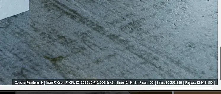

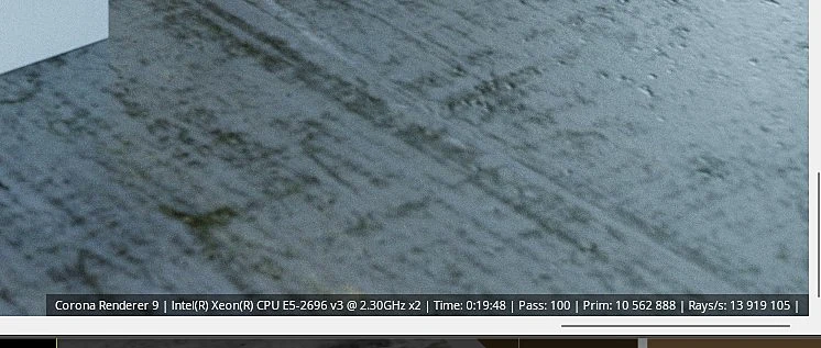

2023+corona 9
dual 2696 v3 @ 2560Mhz память-2133
время = 19,48
