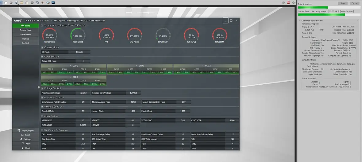

Поставил на Threadripper 3970x кулер be quiet! DARK ROCK PRO TR4. Пока открытый стенд, без корпуса, никаких турбообдувов нет, тишина, в комнате +25, рендер 24/7. Максимальная температура процессора 66. Очень рад. Частота всех ядер 4,22 ГГц. Вообще не ожидал, что бонусом будут такие частоты. Так что не знаю о чем вы) Может вы толсто намазали термопасту? Хотя тут может еще влиять блок питания и характеристики памяти.
Могу добавить болезненные воспоминания об охлаждении предыдущего Threadripper 1920x. Охлаждал я его  Enermax LiqTech TR4 II RGB 360. Жуткий шум, безумный тротлинг до 0,6 ГГц, жара валила во всей комнате, как из радиатора грузовика. Спасся воздушным кулером Thermalright Silver Arrow TR4, а водянку сдал обратно в магазин.
Так что опыт у каждого свой. Мой жизненный опыт: покупать теперь только воздух be quiet! Он тихий, настолько, что можно спокойно спать в 2 метрах от него, и высокоэффективный.
И корпусом DARK BASE 900 Pro rev.2 очень доволен, открытый стенд скоро зайдет в него, температуры существенно не поменяются.
Удивительно низкие температуры для нагрузки. Интересно будет посмотреть на них, после установки в корпус.

Потратил часа полтора для ответа) Пока нашел исходники, пока разобрался и установил все. Корону просто не юзаю в своем пайплайне. Подробности о тесте отписался в основной ветке. https://3ddd.ru/forum/thread/show/tiestiruiem_protsy_max_corona/110#post1514522
Время 06:14
Цитата AntonValiev:
Согласен, сравнивая с другими сборками да. Сегодня прохладой подуло, вообще максимум упал до 58 градусов. Летом, когда будет душно, и когда поставлю в корпус будет другая картина. Дождемся, отпишусь.

Я в итоге убрал водянку на второй комп. На новый поставил корпус больше , на вдув два вентилятора 200 и 140, на выдув 140. Кулер DARK ROCK PRO TR4 материнка GIGABYTE TRX40 AORUS PRO WIFI, блок Corsair RMi 1000W, память Kingston HyperX FURY Black [HX432C16FB3K4/64] 64 ГБ (буду брать еще комплект)
Температура в круглосуточном рендере максимум 92 в простое 37. не понимаю как может быть 66. Попробую еще сделать очень мало термопасты. Но не верю что это сильно повлияет на ситуацию
фантастика
