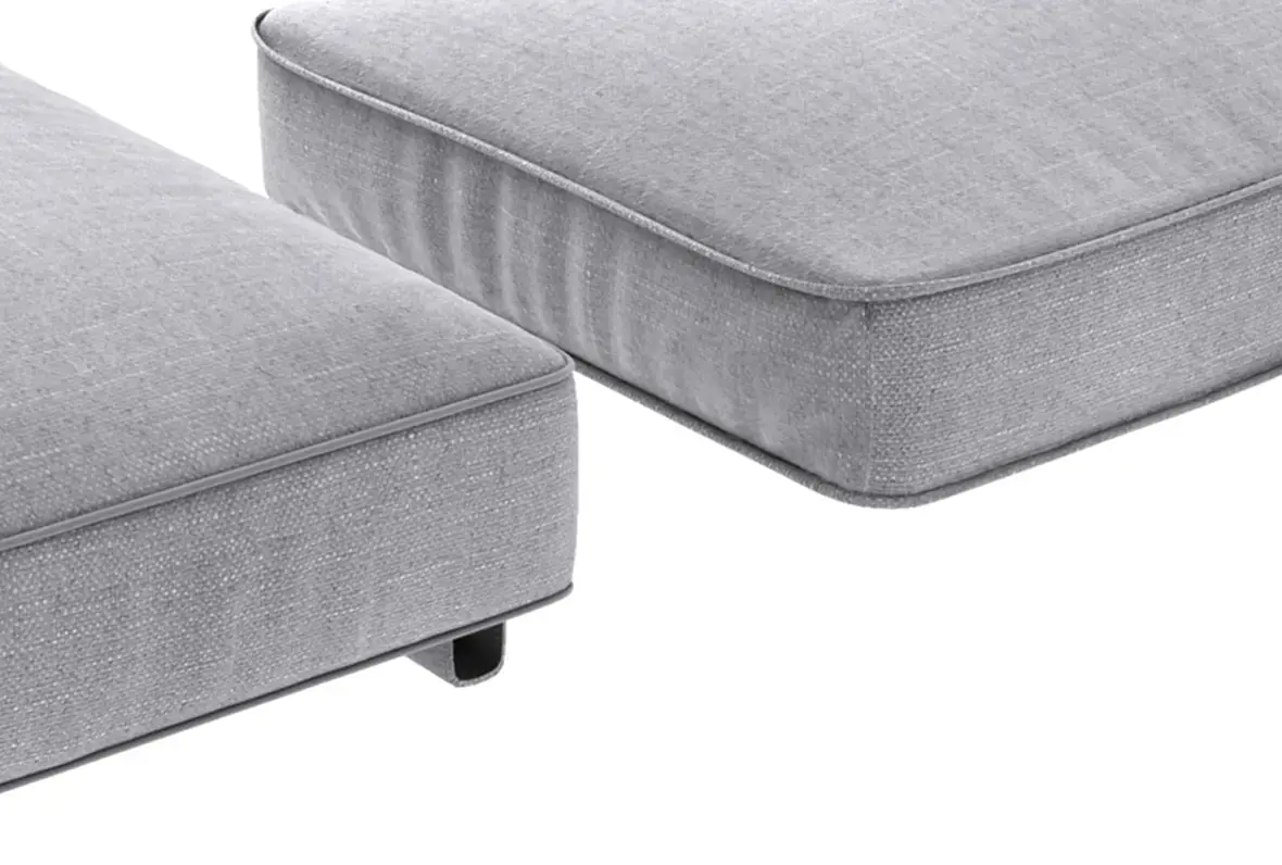

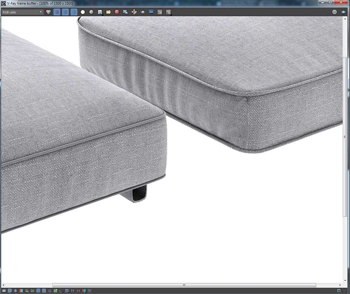

Доброго времени ! Подскажите во frame buffer - резкость картинки на необходимом уровне. При сохранении в JPEG - резкость теряется.... Изменение формата сохранения - ситуацию не улучшает... Что делать ? (( ))

Фигасе, поздравляю, какого это произнести первые слова? :)
png, tiff - тоже мылит что ли?

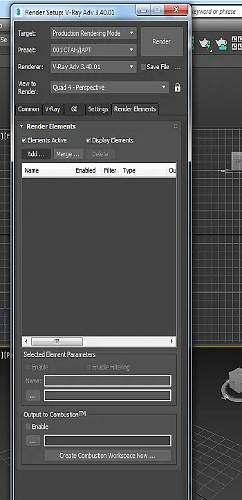

денойзер выключите

Попробуйте отключить денойзер и фильтр. И сохраняйте хотя бы в png 24 bpp, а не в jpeg.

Тоже сталкивался с таким. Сохраняйте в .exr. Потом в фотошопе через экспорт - в джипег. Будет один в один как во фрейм буфере. Ну и проверьте настройки сохранения, если сразу в джипег надо
только цвета будут менее плотные, если сразу в джипег.
тоже

денойзер выключите
что есть денойзер ?  я пока учусь
спасибо.  попробую

Цитата fabula:
что есть денойзер ?
Здесь про денойзер.
Здесь про фильтр.

Цитата Mirfen:
Здесь про денойзер.
так и вроде нет его....
По умолчанию его и не должно быть - просто нужно было это проверить. Значит копайте теперь в сторону фильтров и форматов.

Может вы последний параметр "SMOOTHING" выкрутили проверьте?

да . все получилось .  Спасибо )
