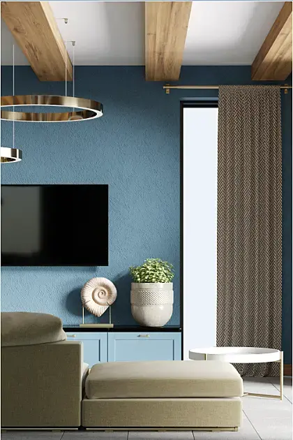

Добавляю свет, получается дикий пересвет, хочется просто ославить свет, но сохранить тени.
Ааа. Я думал совсем свет убрать. Тут нужно смотреть схему освещения. Что используется? Highlight compress не получается?
Получается, я перепробовал много вариантов освещения, но при использования хайлайт компресс, люто срезает цвета материалов, получается как-то все сильно плоско. Я просто вот думал, можно ли скажем поставить sky/sun и на месте sun поставить еще лайт, и чтобы он только давал тень, усиливал ее. Просто использую скажем HDRI и получается потолок слишком темный, если подсвечивать его дополнительно, появляются не правильные блики в отражениях
Цитата djanV:
через Exclude. Убрать из освещения объекты от которых нужна тень, но объект на который падает тень остается в освещении
Да, но засветятся стены, пол. Просто не хватает освещения в самом помещении, не достает глубины, а если увеличивать свет, то горят текстуры и прочие вещи. Я уже просто понять не могу что делать.
Было бы неплохо скриншот хотя бы увидеть, что получается. Я не знаю случаев, чтобы без фейков нельзя было баланс хороший найти между светом и тенью, тем более в обычном интерьере. Просто тени усилить можно на этапе постобработки, добавив канал с тенями из render elements
На сайте c 26.08.2010
Сообщений: 970
Deni0190, боюсь спросить, а что не так с приведенной вами выше картинкой? По моему вполне достойное освещение и норм тени. Вы конечно художник и только вам решать, но как по мне тут все нормально.
Может быть, если вы хотите светлее потолок, воспользоваться Material ID и по маске осветлить? Вообще решить вопрос с тенями на post'e?
