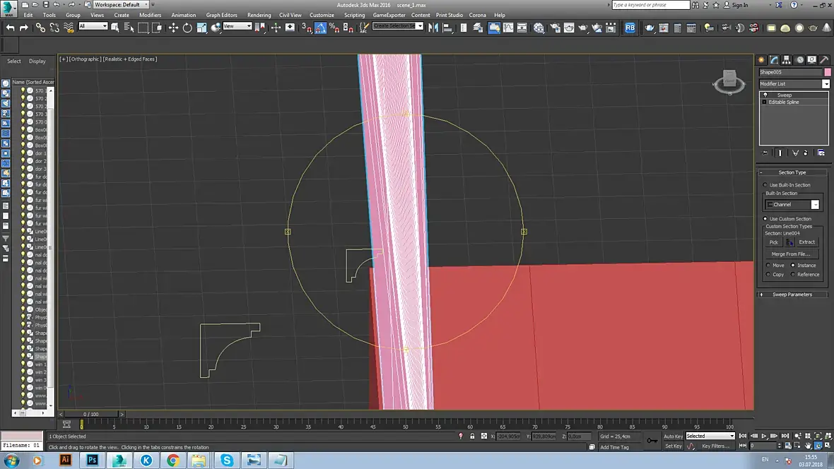

У меня такая проблема создал сплайн - форму , оказалась больше чем нужно - уменьшил ее через униформ скейл , прменяю свип по пути  делает ее  размером как была , что сделать ?  там надо как то сам спланй переконвертить ?

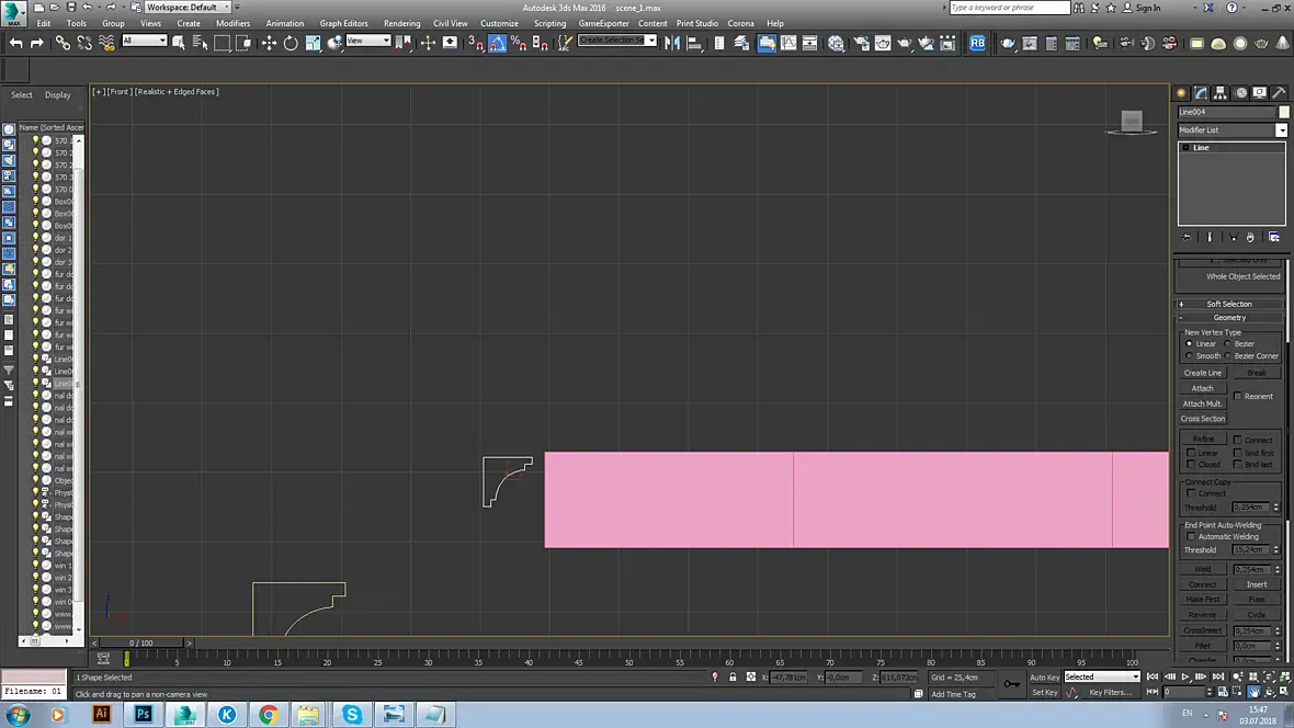

1. Reset XForm на сплайне.
2. Скалировать на уровне подобъектов.

ресет икс после применения получаеться фигня такая
а как скалировать на уровне подЪобъектов
Выбираете все подобъекты и скалируете. Вертексами не выйдет, а вот сегментами и сплайнами да.
не понял , там же нет под объекта в свипе
Edit Spline - там есть.
