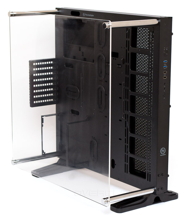

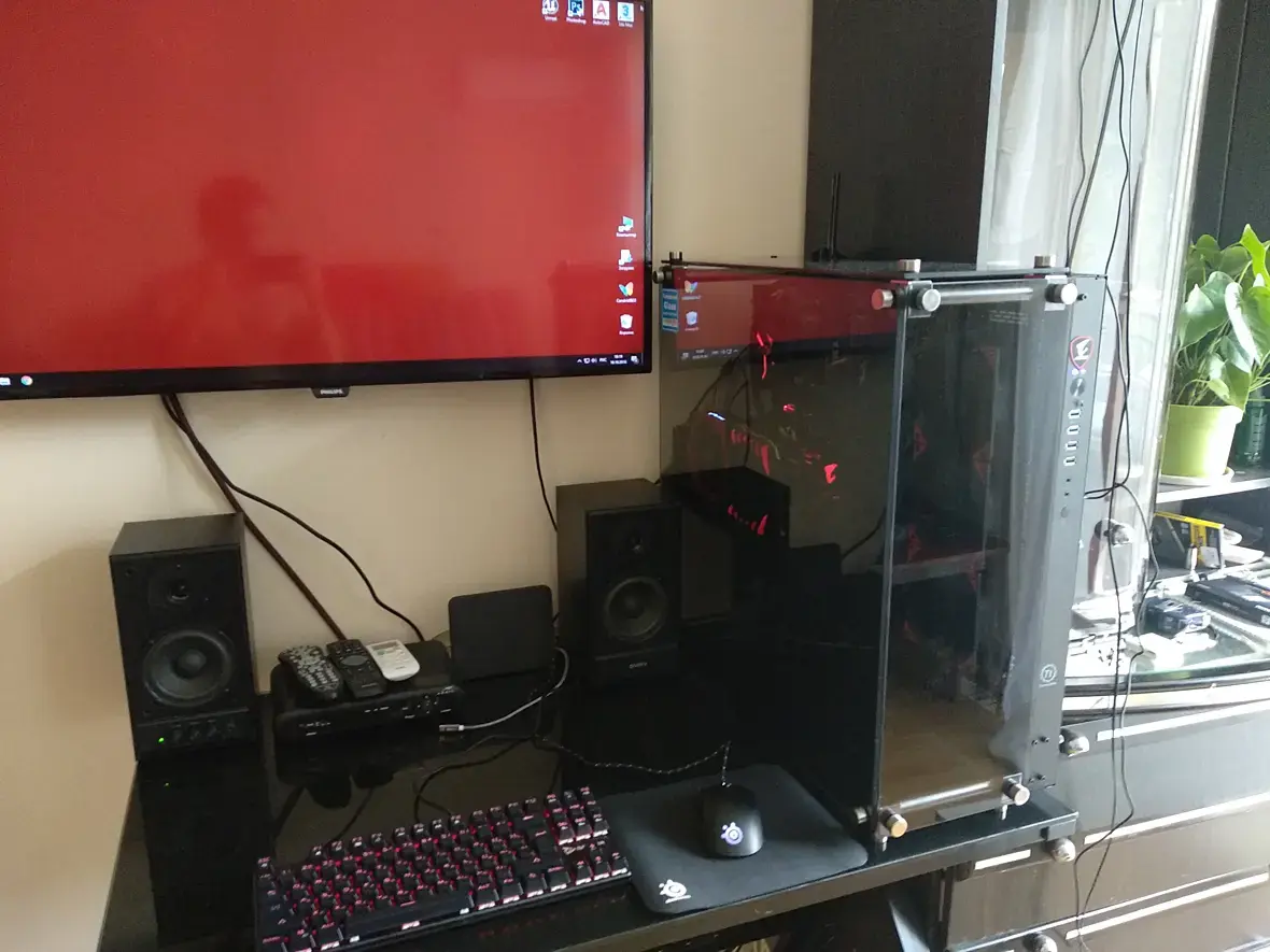

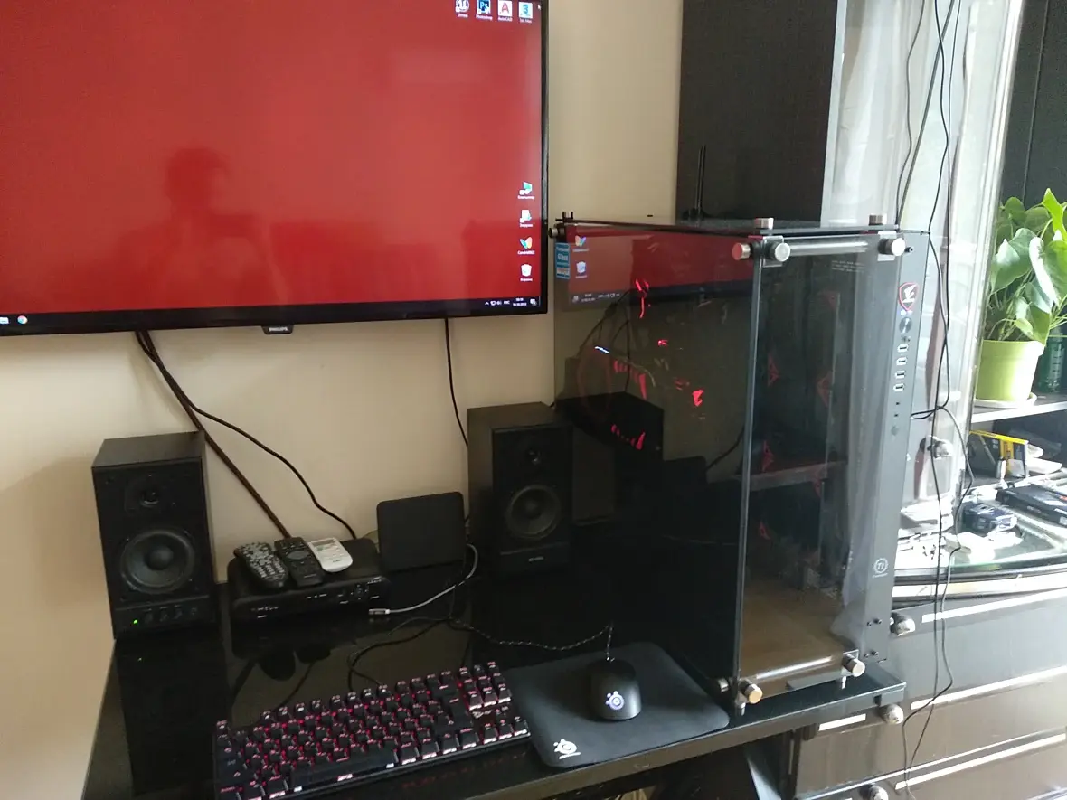

Так оно так и есть... стоп... без фанатизма... трудности перевода... типо "у меня открытый thermaltake p5 tg", это типо он без стекла? Я воспринял открытый это типо аля прозрачный с щелями, но прикрытый стеклами, иначе же это пылесборник. Автор проясните, киньте фотку системы.

Кстати, если сделать этот отсекающий контур не вверху, а вертикально, типо вот так https://www.overclockers.ua/case/thermaltake-core-p5/01-thermaltake-core-p5.jpg  то наоборот циркуляция воздуха будет лучше. Так как стекло будет нагреваться, греть воздух с другой стороны, и тем самым создавать тепловой поток вдоль всего контура. Так работают новые батареи.
Сообщений: 3960
Так стекло прогреется равномерно... скорее оно просто создаст подобие ограниченного объема для направленного движения тепла аля охлаждение теплообменной решетки холодильника, а решетка холодильника это и есть горячая метеринка с радиаторами. А если закрыть не только фронт, но и бока, открыв низ и верх, то по идее вообще будет аля подобие вытяжки трубы, увечится скорость циркуляции.
Но это эпик. Если это ставить на пол/тумбу, это спецом себе ещё больше волосни набивать во все щели.

Только такое фото, сейчас не дома. Вобщем попробую обдуть мать куллером при рендере и попробую вернуть стоковый куллер переключений в положение high, а еще поэксперементирую со снянием стеклянных стенок сверху например и отпишусь. Огромное всем спасибо! Ваши советы очень помогли!))
