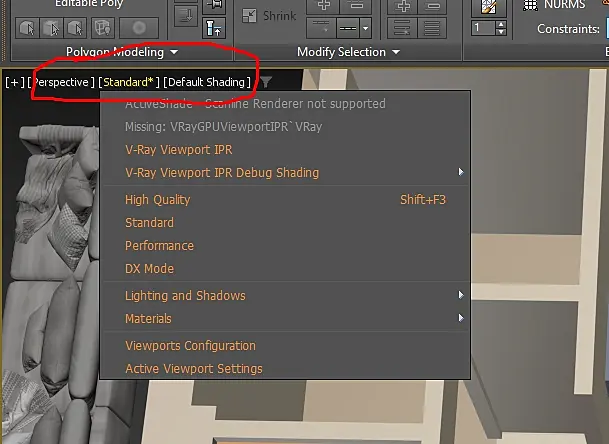

Всем привет!Решил перейти с 2015 макса на 2018.Уже давно привык, что во вьюпорте свет можно настроить мягким.Т.е. при повороте объекта в перспективе, нет вот такой тени на гранях:
А хотелось бы получить нечто такое:
Нашел, что настройки отображения вьюпорта находятся в Views/Viewport Per- View Settings,Но как бы я не пробовал настроить свет, затемнение на объекте под определенным углом не исчезает.Может кто знает решение этой задачки?

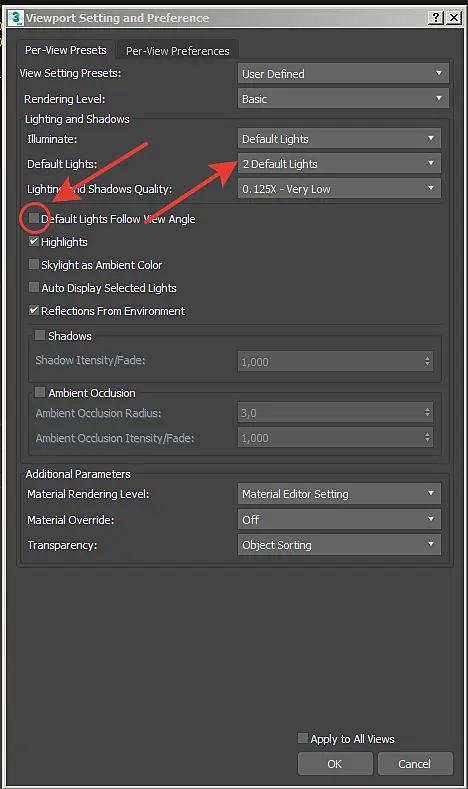

Это вопрос про установку по-умолчанию двух ИС освещающих сцену, вместо одного?
На сайте c 04.03.2008
Сообщений: 367
Да, но здесь не работают так 2 источника... Или я что-то не то делал
Кажись нашел :)
Если кому нужно:

Куда делась ета галочка в 22м максе??? Ее нигде нет. Подскажите где она

Ctrl+L
