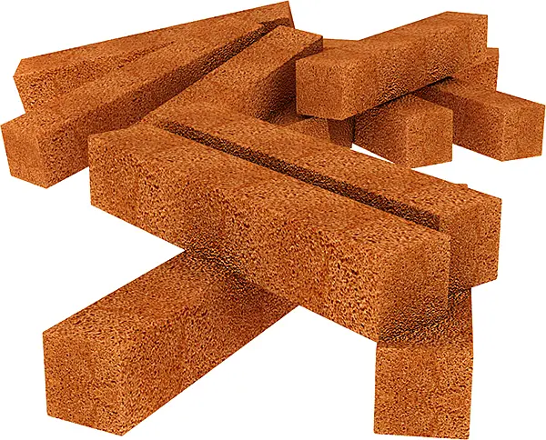

У меня вроде получилось только одна проблема осталась... кто знает как убрать эти чёрные края, именно дисплейс даёт такую красивую шероховатость и дисплейс же делает такие края, может кто знает что нужно делать... Спасибо.
Firdavs1987east, дисплэйсмент выдавливает геометрию по направлению нормалей. Скорее всего рёбра на этой модели у вас острые - их надо сгладить сабдивайдом или чамфером, чтоб переход между гранями был плавным.
Кроме того - на вашей картинке видно, что сухарики после дисплэйсмента стали "тонуть" друг в друге. Либо увеличьте зазор между ними, либо используйте отрицательные значения дисплэйсмента, чтоб он не выдавливал, а вдавливал вовнутрь.
с минусовым выдавливанием получается будто это не сухарики а деревяшки какие-то...

Я имел ввиду выдавливание. А что посоветуете сделать?
Ну,как выше уже сказали,для вас лучше будет хорошую текстуру найти,дисплэйс и "крошку"...Будеи оптимально. А то,волосатые сухарики,никто есть не станет)
