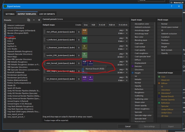

Выберите свой текстурный сет который экспортируете. Затем Вот тут наведите курсор на RGB в строчке где Normal
На сайте c 14.03.2009
Сообщений: 2271
Крит
ну вот к примеру я выбрал пресет для короны. там пишется директ
На сайте c 12.02.2016
Сообщений: 175
Да там неверный пресет Нормалки для Corona. Должен быть OpenGl. Если вы этим пресетом воспользовались, вот он вам и выплюнул нормалку в DirectX формате

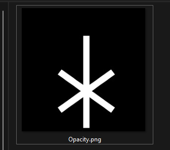

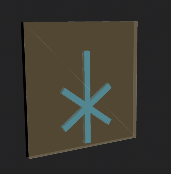

не получается с картой прозрачности. сделал все по урокам. но на выходе белая текстура

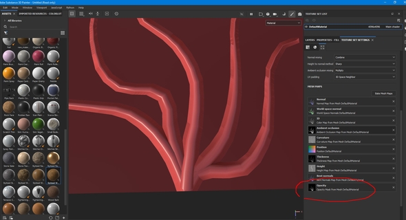

Хотя видно, что Opacity Mask from Mesh есть
В чем может быть причина?

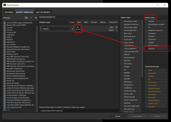

Скорее всего ты совершаешь ошибку всех новичков. Экспортируешь опасити со слоев, а не с мешмапы.
Проверь в настройках экспорта опасити, чтоб данные брались откуда надо.
Напиши по итогу, получилось ли.
