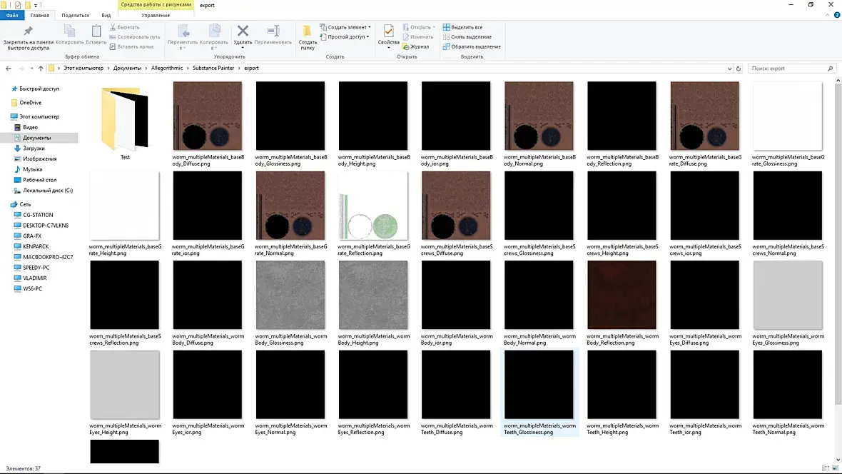

На сайте c 19.04.2015
Здравствуйте! Нужна помощь. Это связанно с экспортом из сабстейнса. Дело в том, какой бы я не выбрал тип экспорта, у меня выходит чёрные текстуры. И я не могу понять с чем это связанно. Может быть модель не правильная, но это сомнительно, т.к. я много моделек использую, а результат один и тот же.Вот скрин папки с экспортом и текстурой которая выходит. И я заметил что чем модель проще, тем текстура легче экспортируется.
Что я могу сделать, можете помочь? Спасибо за ранее.
