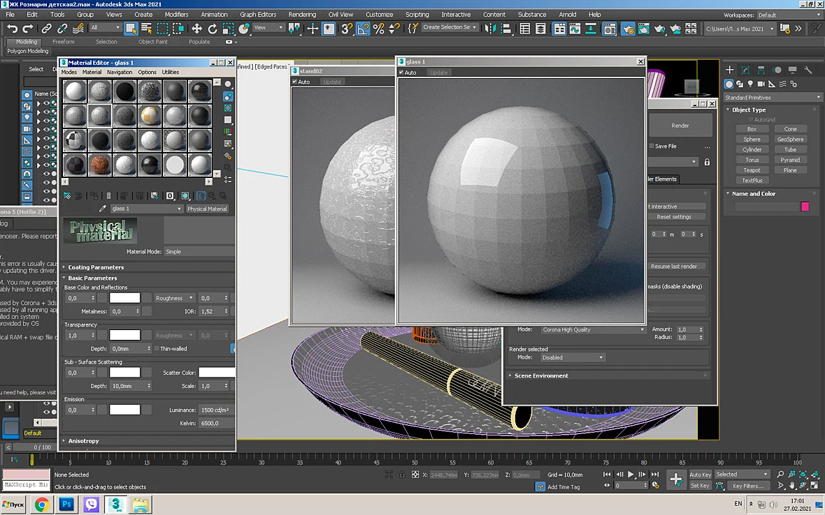

Здравствуйте. помогите пожалуйста. Столкнулась с подобной проблемой и не могу разобраться третий день. Перешла с 2016 макса в 2021 и началась эпопея с Physical Materials(( При конвертации материалы, которые имеют прозрачность просто слетели и стали кирпичного цвета, посмотрела уроки по физ материалам, делаю свое стекло и как только ввожу значение 1 в Transparency , материал становится  таким цветом. Кидаю новые скачанные файлы в сцену, сначала все нормально, а потом, когда повторно загружаю сцену у меня все преобразуется опять с физикал и слетает. Может кто сталкивался? А еще при рендере ругается на дрова  NVIDIA , но я обновилась(

vertja зачем вам физический шейдер? работайте с короновским шейдером. у вас SSS включен он и дает оранжевый цвет. максовский конвертер отключите когда его диалог вылезает просто галку поставьте больше не спрашивать. зачем вы жмете конвертировать????
русские пути не используйте
галку снимете здесь https://i.imgur.com/suSUJbz.jpg
и не будет сообщения на денойзер нвидиа. либо докачайте файлы для него чтобы он работал нормально, при наличии современной видеокарты нвидиа в пк

Спасибо за ответ. Вы про Sub Surface Scattering?Вот он выключен и все равно нет прозрачности (
Мне этот физ материал не нужен, я жму конвектировать только выделенный объект, а материалы с прозрачностью слетают при следующей перезагрузке (

В короне когда работает SSS видно на превью сетку на шарике, значит он не выключен у вас, я с физическим шейдером почти не работал наверное также как в короне глубину на ноль поставьте, тогда должен выключится.
где жмете конвертировать? вы понимаете, что в короне свой конвертер - на правой кнопке в меню, а родной конвертер макса(который сам вылазеет без спроса) не надо трогать он не под корону работает, а под другие движки. Шейдер меняйте на короновский, конвертером короновским либо руками.здесь про денойзер
как решили проблему?
На сайте c 21.02.2022
на вкладках Физического материала надо убрать Scatter Color на 0 значение scale, рядом с оранжевым цветом.
либо в значение Sub-Surface Scattering тоже значение scale - 0
