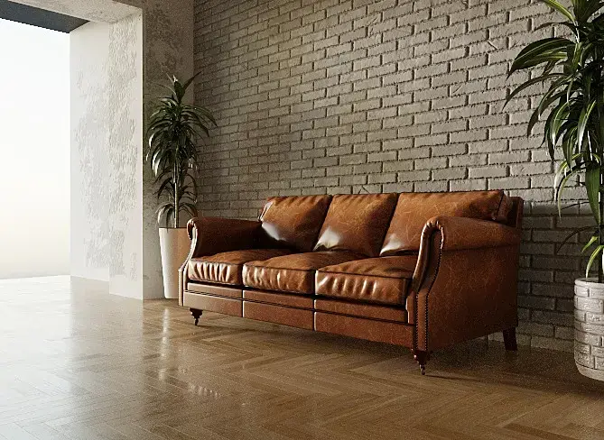

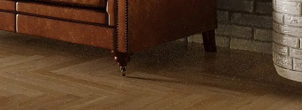

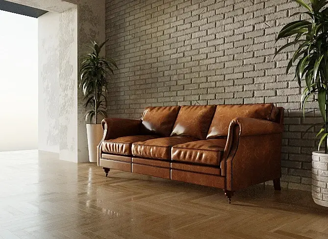

В общем когда запустил на просчет на 3% сразу увидел что шум который был красный. Его не было. Хотя я ничего не делал, видимо чудодейственное влияние этого форума подействовало. Пассов 101. 2,98%.

Whitehorse163 какой денойзер применен?

Без денойза
Сообщений: 10488
Whitehorse163 так включите его) его не просто так придумали, если у вас версия короны выше 2.0, то он называется high quality, значения оставьте по дефолту

Да про денойз я знаю. Я вижу что шум ушел. Но это больше я считаю заслуга короны. Смотрел рендер у One Oner, в общем у него при таком же незаконченном рендере есть тоже шум, но он мелкими равномерно распределенными точками. А не как у меня двумя пучками. Собственно это меня и обеспокоило. Потому что на оф сайте сказано, что мы можем терять тени при условии неправильной настройки сцены. А именно альбедо, ИС и это же влияет на скорость рендера. А это и понижение контраста картинки и ее выразительность(
