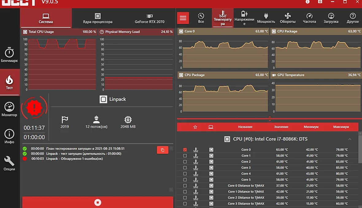

Цитата Lier:
Прогони комп OCCT в экстремальном режиме хотя бы часик.
Сейчас стресс тест в аиде64 идет
В общем, вся ночь прошла в тестах, и результаты следующие: Aida64 - один раз выдало ошибку "hardware failure detected", но так как тест был сразу по gpu, cpu, памяти и пр. не понял, в чем была ошибка. По отдельности ошибок не было. ЗА пару часов теста температура проца максимум - 95 (при открытом корпусе - 85). По видеокарте - 76.
В OCCT - cpu тест в течении пары часов дал ту же картину температуры, что и  aida64. А вот Linpack выдал одну ошибку.
Я так понял, дело в охладе процессора, (я я переживал, что видеокарта, мысленно прощаясь с парой сотен тысяч)

В общем, добавление пары куллеров над башней(на вдув и на выдув) дали -15 градусов на процессоре. Теперь в тестах выше 75-80 не поднимается. Ошибок тоже нет. Вроде нормально после 2х часов тестов. Всем большое спасибо за отзывчивость)
