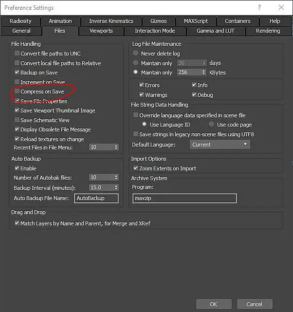

Если отключить компрессиб файлов, станет быстрее
это где?

Сообщений: 16827
Цитата Wladislav3666:
это где?
В настройках макса, где ж ещё)
Макс на ССД особо быстрей не становится, но всё остальное шевелится бодрее.
это где?
компрессия отключена

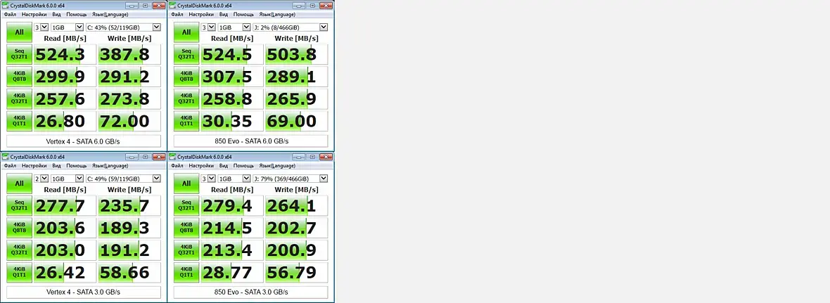

Сообщений: 3949
Про разницу скоростей.
Пару месяцев назад переключил кабеля ssd c SATA 6.0 GB/s на SATA 3.0 GB/s. Верхушка скорости срезалась:
По факту открытия, подгрузки, сохранения и работы макса разницы никакой. В фотошопе тоже не чувствуется ничего. Также не видно различий ни в серфинге, ни в остальном софте. Вообще ни в чём явно не проявляются отличия при срезании линейной скорости.
Так что, если реклама NVMe промыла вам мозг, и вы вдруг решили поменять старый рабочий ssd. Или у вас есть противопоказания для M.2 в системе, а вы всё равно его пихаете, потому что цифра синтетики "выше"... забивайте и ставьте обычный SATA ssd.
