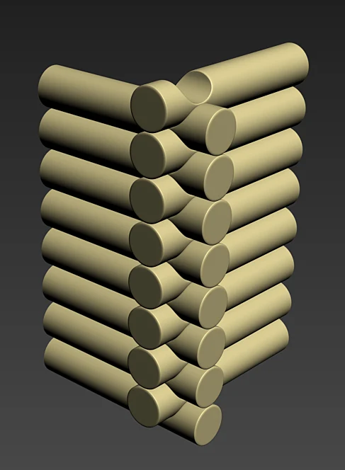

Добрый день!

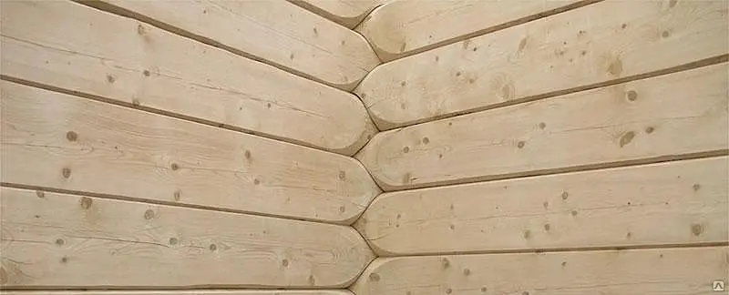

Предстоит задача собрать сруб бани из неоцилиндрованного бруса, визуализация снаружи и внутри. Возник вопрос, как смоделировать протёску бревен внутри. Картинка - пример:
Еще пример:
Понимаю, что можно как-то нарезать с помощью boolean, но геометрия скорее всего будет кривой.
Кроме того, хотелось бы сделать это на готовой модели, например на этих бревнах:
Или даже на готовом срубе:
Пока сама не знаю, из чего буду собирать сруб и как это сделать наиболее эффективно.
Буду очень признательна за советы и подсказки.

Как вариант - цилиндр с пирамидообразными сторонами + чамфер с высоким значением + нойз + дисплейсмент.

Я бы все же сделал одну модельку бревна, а потом собирал как конструктор.

Легче всего, мне кажется с нуля сделать, как выше сказали одну штуку ручками, потом размножить. Или в этих бревнах вырез сделать, сгладить немного грани и по бокам бревно срезать, правда придется текстуру подправлять, там уже кора не пойдет.

Я бы замоделил рэйлконом по 2D генератору. Углы вручную добил бы
