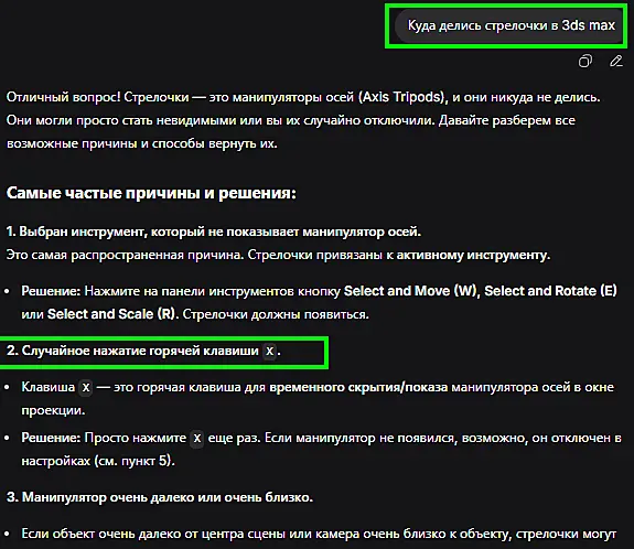

Сообщений: 4366
alexfmos, последний гимини нормально отвечает, и указал что в старой версии, и где искать в новой, хоткея в новой нет похоже
